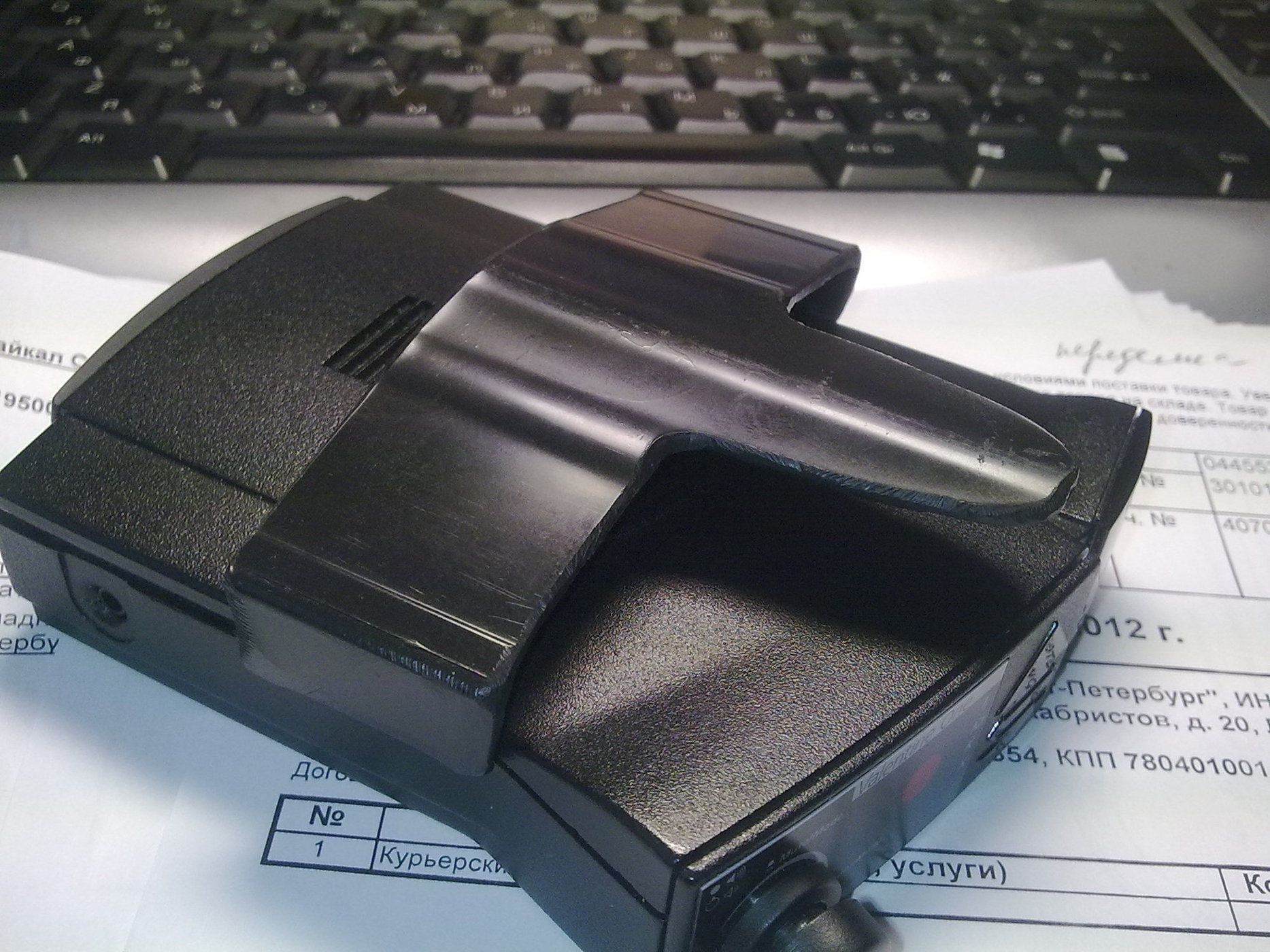

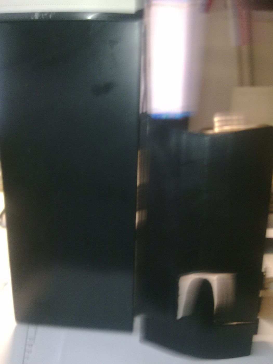

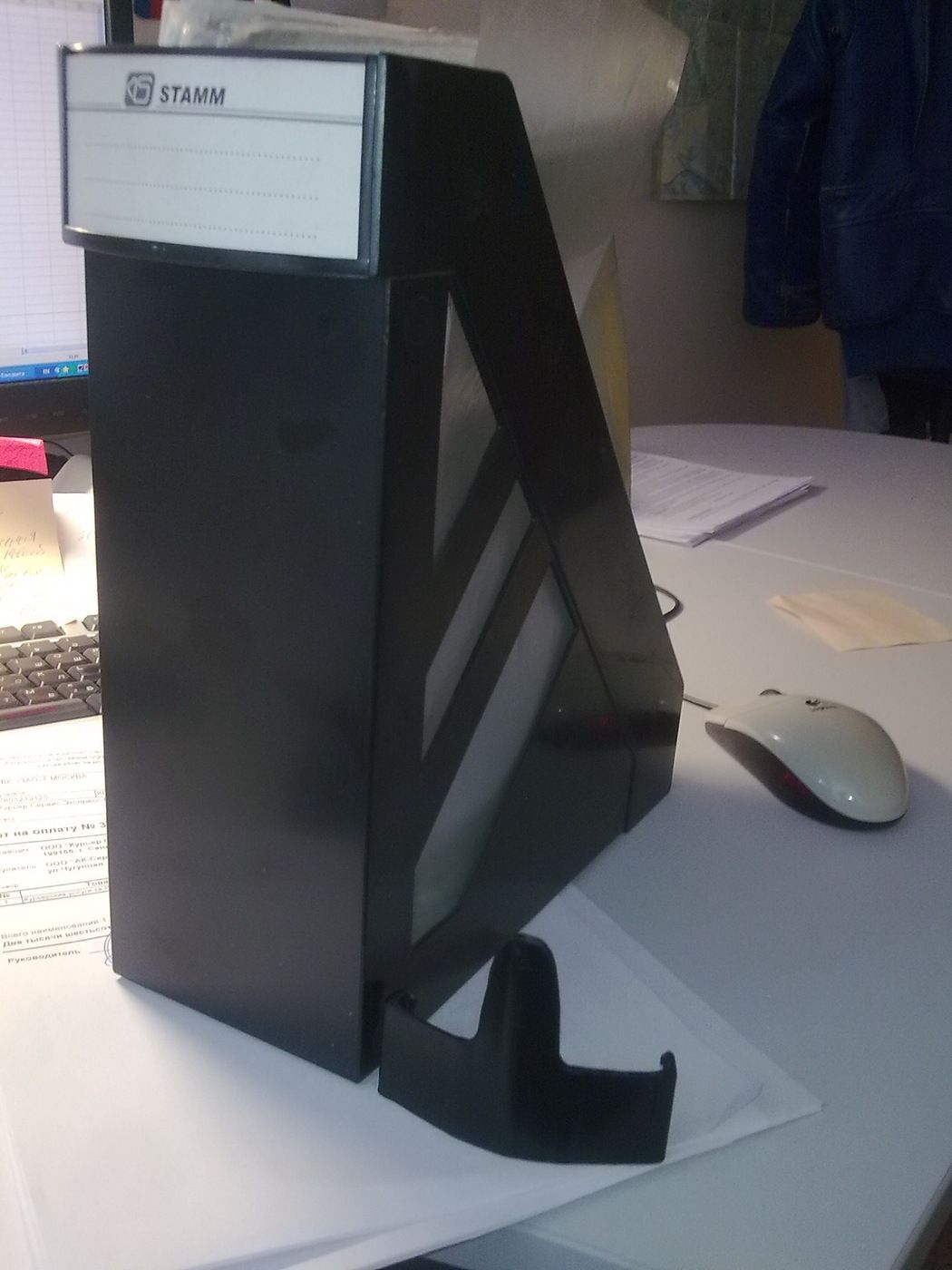

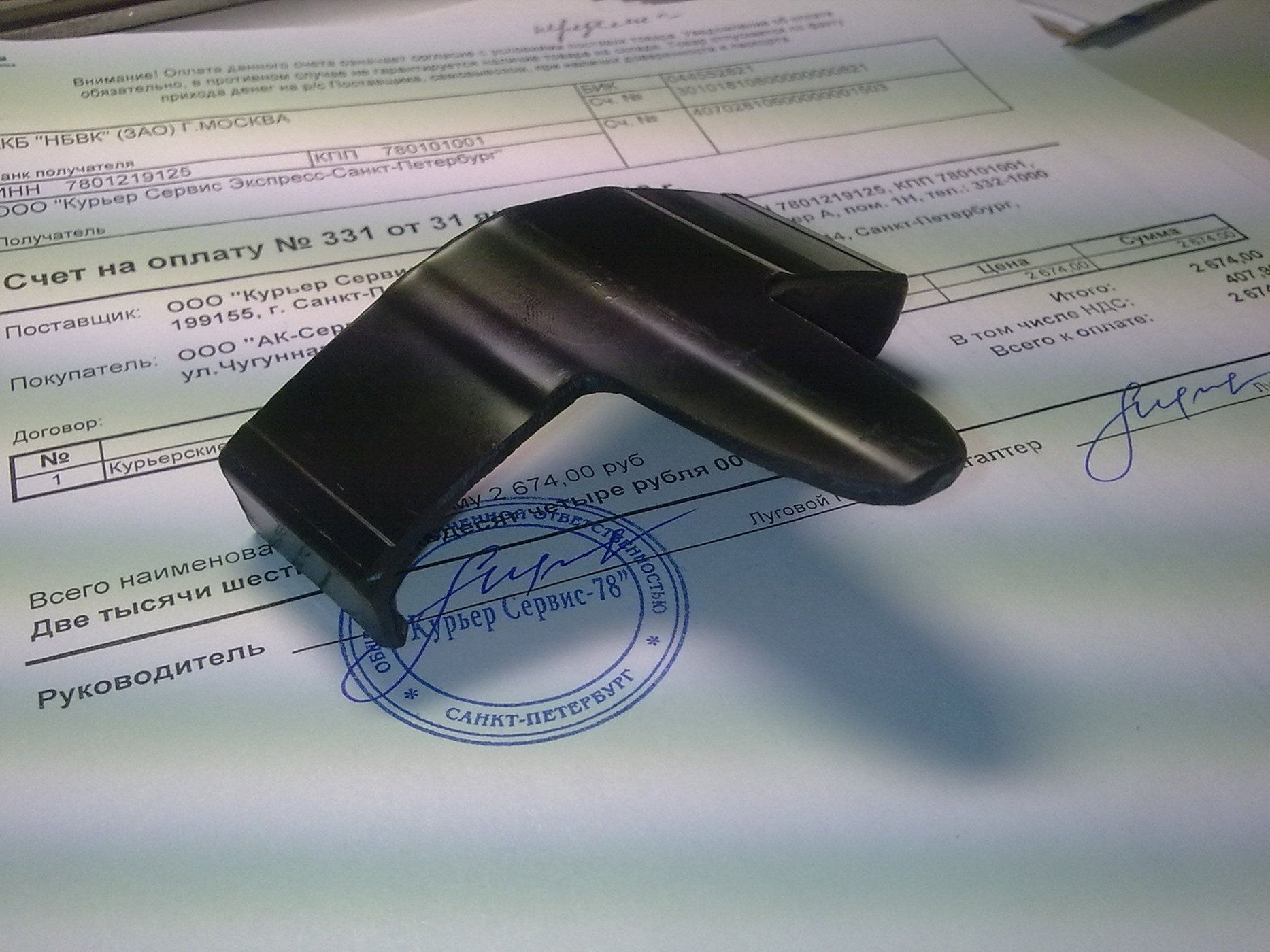

Временный крепеж....
Добрый день! Разные случаются моменты с креплениями...Пока придет новый с завода можно попробывать примерно вот так...Для тех, кого не устравиает на липучке на торпеде, материал пластик из вертикального офисного регистратора. Главное для меня было как-то закрепить сам радар, ну а теперь можно колхозить и на присоски на стекло, и на козырек, и на зеркало. Может кому-то идея интересна будет. Это черновой вариант, сильно не пинайте.

Stasdi, Выгинали при действии тепла,а как выемки для пазов делали? Держится крепление хорошо,не слетает?

Выгибал над газовой плитой, руками и сильно прижимая к ровной поверхности ножом, но греть аккуратно в плане разводов и подплавления краев, просто в определенный момент пластик становится податливый, выемки как и все остальное - надфилем, не слетает, пластик в меру плотный, не скрипит, и не разжав концы не вытащить, сидит очень плотно ...:)
