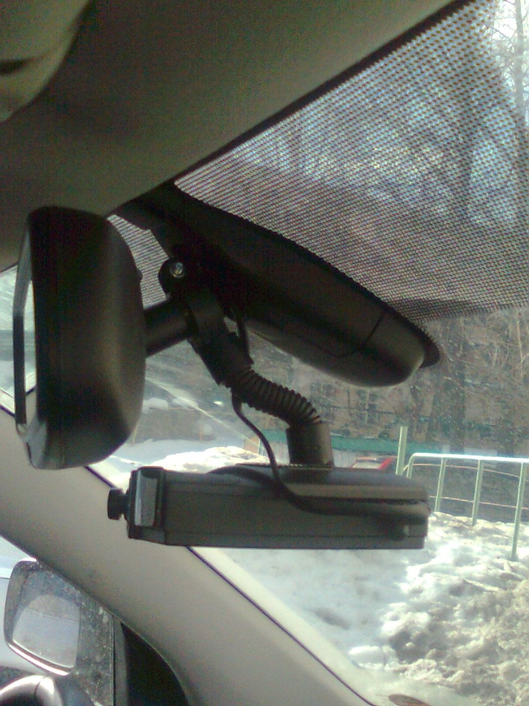

Хотел заказать не получилось .Если немного напрячься,получится это ! Прочность хорошая ,интерьер ... у всех вкусы разные .

Если не секрет, что использовал для изготовления? Особенно интересует верхний зажим на ножку зеркала.

Хомут (пластмас) в велозапчастях купил, кранштейн с присоской и держателем для телефона был ,(самый короткий)лишнее отпилил. Крепление от козырька использовал(скоба легко снимается). Клей супер момент , по саморезу сверху и снизу(под саморез сверлить).

зачет! =) а на неровностях сильно болтается?

Очень жестко получилось . Если руками взяться за радар и поворачивать,вместе с зеркалом пойдет . Чтоб согнуть "пластмасовую гофру , надо за один конец пасатижами держать . Внутри алюминий 10 квадр, не меньше. Саморезы в него..
