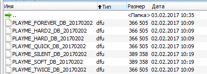

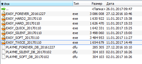

Вышли офф.обновления датированные февралём, проверка подтвердила, что изменения формата коснулись только моделей Soft и Silent - видно даже по размерам баз:

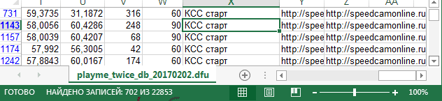

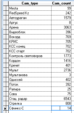

Традиционно легко проверяемое значение - количество зон контроля средней - 702 шт.:
На текущий момент в базе спидкамонлайн таковых 813 - 97 = 716
Те, кто верят, что 14 зон КСС добавились за прошедшие сутки - могут и дальше считать это февральскими данными...

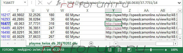

Традиционно воодушевляет набивка количества записей в базе (уже почти 23 тыс.) включением в неё данных по Европе. Самое подходящее для использование там устройство. Вероятно, для удовлетворения подобных запросов:

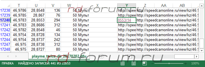

Что же касается более привычного "ныне ближнего зарубежья"... Думаю, например, жители Молдовы несколько удивятся количеству установленных у них Multaradar'ов:
Пример: SpeedCamOnLine.ru | Rus | Просмотр
