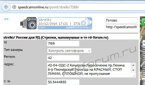

Дайте, пожалуйста, ссылку на камеру в базе speedcamonline.ru.
ссылку не знаю как дать. один видеблок стоит при съезде с внешней стороны Мкад в Бутово, метров через 400. Ещё один где я проезжал по варшавке в районе мкад в сторону центра. Да и в центре когда ездил везде где есть видеоблоки р.д. сообщал что это камера дпс. На Ленинском проспекте таже картина.
