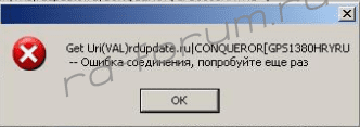

LVY
24.04.2013
20
Тверской
ConquerorЫ GPS-899+, 1380H.
Cheri, Пежо
После восстановления прошивки....
Ничего не могу понять??
в чём причина?
ХЕЛПми!
http://prntscr.com/5x88o1
Спасибо!
Прохожий
12 612
Ну, собственно говоря, там прямо написано:
Программа обновления не может получить ответ от сервиса на первый же запрос. Что (или кто) и где именно блокирует ее работу (точнее, доступ ей в Интернет) - Вам на месте виднее...
Вариант, описанный вот тут, выглядит по другому, да и не попадал LVY в эти чёрные списки...
LVY
24.04.2013
20
Тверской
Cheri, Пежо
Passerby, Спасибо!
Думаю, что причина в настройках доступа рабочей сети!
Дома проверю![DOUBLEPOST=1422276861,1422274445][/DOUBLEPOST]вопрос снят!
