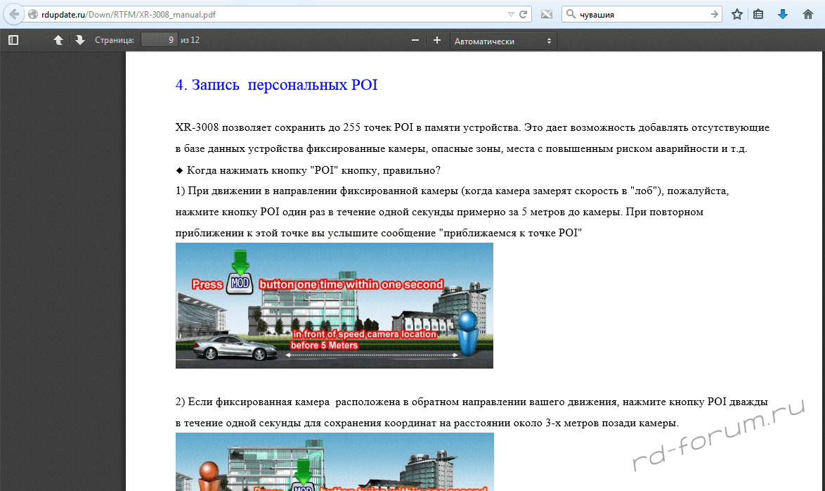

как тогда мне при следующей поездке координаты камер записать?
Прохожий
12 616
Если речь именно про 3008-й - http://rdupdate.ru/Down/RTFM/XR-3008_manual.pdf :
Правда, лучше предварительно потренироваться "на кошках" - железка достаточно чувствительна к продолжительности нажатия, при слишком коротком - ничего не запомнит, просто ругнётся словом LESS на индикаторе и противным звуком.
Как потом это лучше выдернуть, чтоб не переписывать всё вручную (а, похоже, действительно наберется много) - по готовности обсудим в личке. Может, к тому времени и ikar в своей утилите поддержку экспорта для 3008-х допилит...[DOUBLEPOST=1427126909,1427125739][/DOUBLEPOST]@96902, по Чувашии ситуация не совсем понятная...

@Passerby
потренеруюсь и друга потренерую :)
@Mike9966
сработки конешнеже были
камеры .. как их на фото щёлкать то, когда надо быстрее ехать ;)
