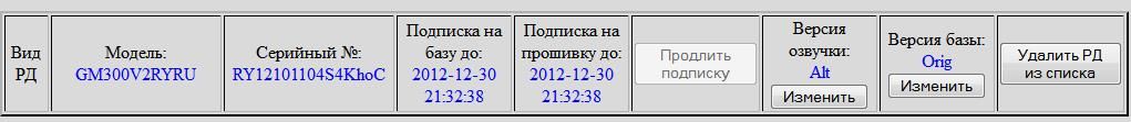

Вечер добрый. С Новым годом!
Не пинайте сильно, не могу на форуме найти ответ.
Увидел сегодня на сайте новую прошивку 3003, ну и решил обновиться. Зашел под своим ником и паролем, включил обновление. Во время обновления произошел скачек напряжения в сети. И все, ни звука. Горят две буквы DN и все. "Обновился" только через update.gpscamera.org. До 0011, через rdupdate.ru обновляется только до 0051
Что делать ??:confused:*SOS*

andrey-avto, С Новым Годом! Надо войти под своим ником и паролем

Так и делаю.

Поменяйте Версию озвучки на Orig, a Версию базы на Alt.

andrey-avto, Версию базы поставьте alt.

Спасибо!! Заработало.*DRINK*
