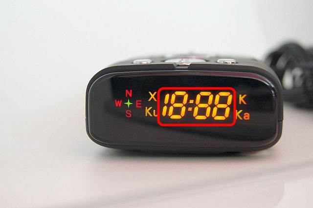

А как узнать залилась база или нет.
Есть всё на сайте обновления: "Q: Как узнать, какая версия прошивки залита в прибор?
A: При включении на индикаторе кратковременно высвечивается трехзначное число. Это - версия базы. Версия прошивки - нигде не обозначена. Сама прошивка, т.е. программа, управляющая работой детектора, одна и та же, что на официальном сервере, что на rdupdate. Более подробно процесс обновления описан вот тут."
Джо
16.10.2012
112
Реакции
25
899+
Octavia
Спасибо. Действительно проглядел три циферки. высветилось 182. Хотя версия базы 4-х значное число.
27.05.2012
4 229
Реакции
1 353
37
Pontiac Vibe
Смотрим внимательно на экран РД и считаем количество светодиодов для отображения времени и номера базы.
Ага. Цифру 3 ну никак не получится отобразить в номере базы 3ххх (где ххх - номер дня в году).
Теперь все встало на свои места?

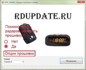

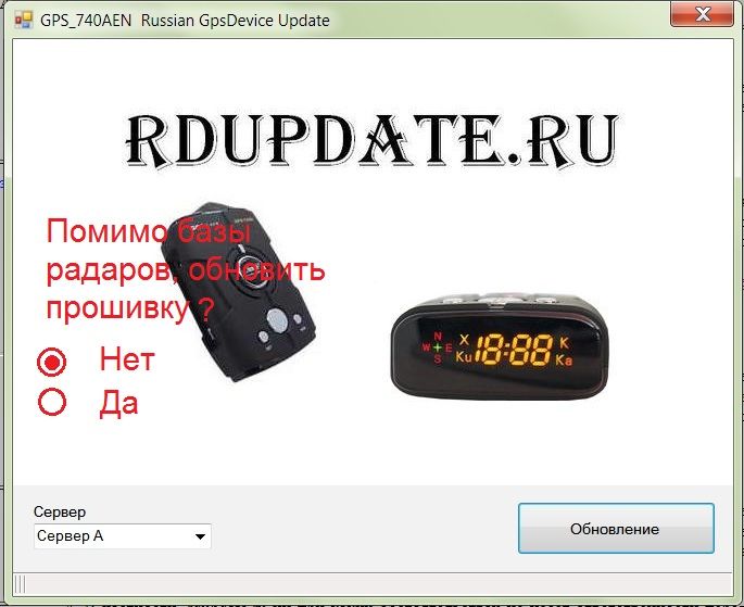

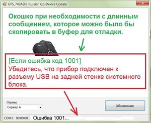

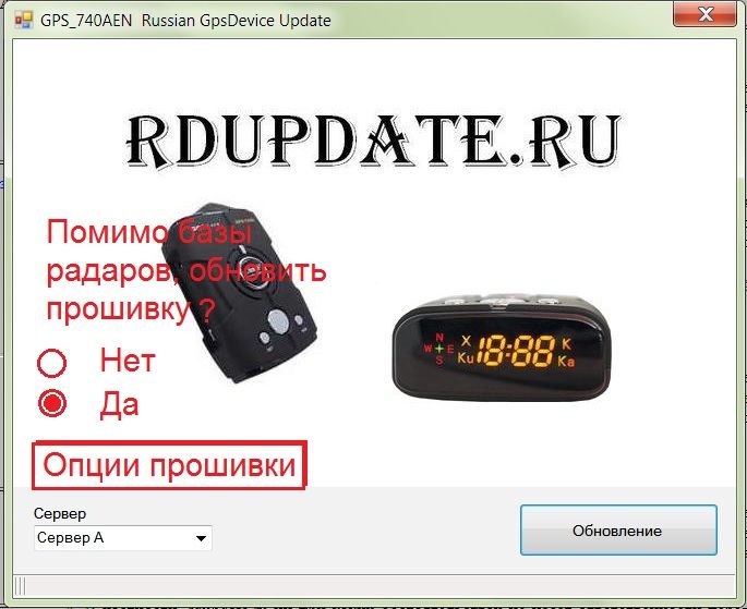

Небольшой комментарий...
Вы знали, что Ваша английская не всегда работает
Не знаю, где Вы нашли "нашу английскую", на сервисе для этих моделей выдается ровно 2 варианта озвучки - оригинальная (если термин непонятен - та, что выдавалась с официального сервиса обновления производителем) английская и альтернативная, русская, специально обработанная напильником для использования на этих моделях.
(а я-то где-то еще в другом месте прочитал, что она стабильная и вообще лучшая!), зачем надо ею в обязательном порядке заменять ту, что была в приборе?
Не читайте советских газет... (с) Ну, или задавайте вопросы напрямую в их редакцию...
Ответ на вопрос "зачем" вы узнаете, когда, наконец, прочтете неоднократно и не одним человеком рекомендованное описание того, как происходит процесс обновления.
повторюсь, читал, разбросано, в разных вкладках не открывается (да, можно принудительно открыть новый сеанс в соседней вкладке, но...) - не усваивается текст. С IQ у меня все в порядке. Может, логика другая.
Логика, да, она у всех разная... Впрочем, совет уже выдан - предложите вариант описания, понимаемость которого от логики зависеть не будет...
ну у Вас правда много времени. Прикрепили сканы и все-такое... Что ж не сказать, озвучка меняется там-то
Вот именно потому, что говорить надоело и было написано. И размещено на сервисе. И указано, что в первую очередь надо прочитать...
Возможно, что и я не попал в такую же ловушку лишь потому, что для 899+ есть ссылка только на один драйвер
А может быть потому, что хватило сил посмотреть чуть ниже второй-третьей строчки, до выделенного на скриншоте места, и чуть-чуть подумать? :pardon:
Ну, либо удалось сопоставить выделенную фразу с картинкой ниже нее...

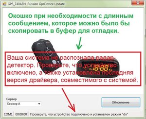

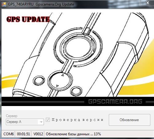

Как и обычно начал обновления 740A RUS
Залилась база, залились обновления речевых сообщений, добежала с 1 до 99 и DN.
Далее горит DN и РД не реагирует при включении к компу как обычно :(
Индификация......и "В экземпляре объекта не задана ссылка на обьект"
Ноут, питание стационар. USB полноценный....Кабель тот же самый.
Windows 7 x64
Chrome
Server B
Что емое не так произошло ?
Есть шанс оживить ? В дорогу собрался :(
Tarzan
10.05.2012
469
Реакции
533
7500s/5900s/6200s
CX-5/Monjaro
Ох....щас попробую.
Обновлялся я ранее с rUpdate.
Попробывал с http://update.gpscamera.org/ обновиться.
минуты 2 щелкал динамик и бегали цифры от 1 до 100. Раза 2 подряд.
Ошибка какая то...
Через 3-4 попытки повторить обновления, с сервера А все таки началось что то заливаться типа V0012.
После обновился с rUpdate.
Непонятно одно : что я сделал не так изначально попытавшись обновиться сrUpdate ?
