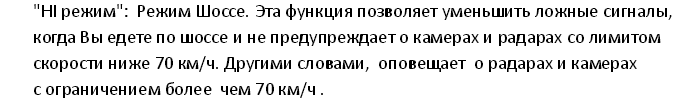

Driving Mode - Режим обеспечивает избирательность в предупреждениях о камерах и радарах и снижает некоторые ложные сигналы, когда вы едете по шоссе или городу и не оповещает
о камерах с ограничение скорости ниже или выше 70 км / час.
  • "All mode": этот режим стоит по умолчанию. Устройство предупреждает Вас о приближении ко всем видам камер и радаров.
  • "LO режиме": Городской режим. Для уменьшения ложных срабатываний, когда вы ведете машину в городской черте. Не оповещает о камерах и радарах с ограничение скорости выше 70 км/ч . Другими словами, это режим для оповещений с меньшей скоростью, чем 70 км/ч.
  • "HI режим": Режим Шоссе. Эта функция позволяет уменьшить ложные сигналы, когда Вы едете по шоссе и не предупреждает о камерах и радарах со лимитом скорости ниже 70 км/ч. Другими словами, оповещает о радарах и камерах с ограничением более чем 70 км/ч .
Кстати, насчет Камеры 629 у метро Войковская: speedlimit у нее 80, а у Камеры 590 speedlimit 60. Отсюда выводы делайте сами почему РД молчит на отдельные камеры...

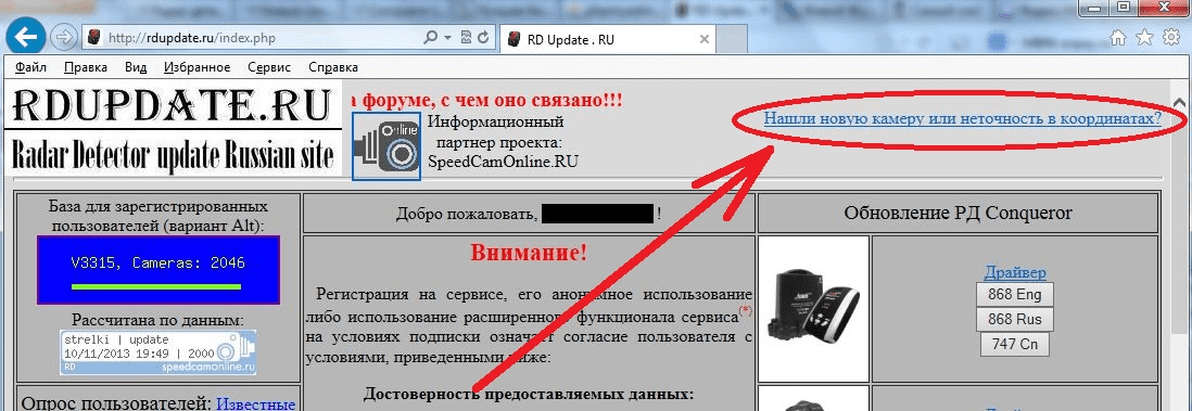

Действительно как добавлять самому камеры?.. У нас в Кишинёве началась установка камер с радарами... К какому типу они относятся я не знаю, но моим GT-8+ не определяются. Пищит на одну, но догадываюсь что из-за того что через 10 метров от камеры заправка... Планируется установка 33 камер и 8 камер с радарами (часть уже установлена)..
Прохожий
12 612
Реакции
10 379
@zONavets, если вопрос касается именно работы сервиса, то внимательно посмотреть на экран:
Если же речь идет о том,
только себе, любимому - то не менее внимательно посмотреть в инструкцию на детектор...
