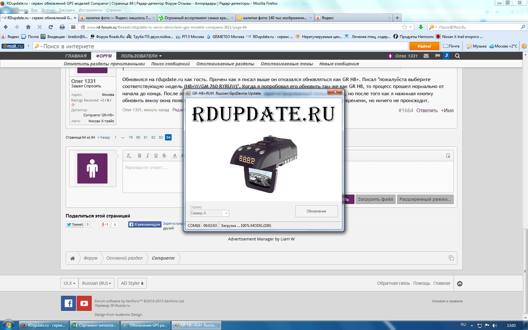

Привет форумчане.Появилась проблемка при обновлении GR-H8+ на сайте RDUPDATE.RU.До этого обновлялся каждую неделю в течении года и все было ОК.Теперь при обновлении пишет - " Загрузка...100% MODEL(100) " и все,тормоз дальше ни чего не движется!Как с этим бороться?Может глюк самого прибора?Хотя на сайте для незарегистрированных пользователей обновляется без танцев с бубнами.Но там мне не нравится сам процесс отслеживания стрелок.Предупреждает об одной стрелки 2 раза.Причем начинает говорить километра за 1.5. Может кто надоумит как вернуться к нормальному обновлению прибора? Спасибо.

Обновился на rdupdate.ru как гость. Причем как я писал выше он отказался обновляться как GR H8+. Писал "пожалуйста выберите соответствующую модель (H8+W/GM 760 RYRUW)". Когда я попробовал его обновить там же как GR H8, то процесс прошел нормально от начала до конца. После этого я попробовал обновиться как зарегистрированный пользователь, но после того как я нажимая кнопку обновить внизу окна появляется надпись " Загрузка...100% MODEL(100) " и дальше идет отсчет времени, но ничего не происходит.[DOUBLEPOST=1387875836,1387875577][/DOUBLEPOST]В общем вот такое окно
Ок, попробую смоделировать ситуацию...[DOUBLEPOST=1387886033,1387877964][/DOUBLEPOST]@Олег 1331, пробуйте...

Ничего не изменилось. Та же надпись " Загрузка...100% MODEL(100) "[DOUBLEPOST=1387886453,1387886418][/DOUBLEPOST]прибор сейчас подключен

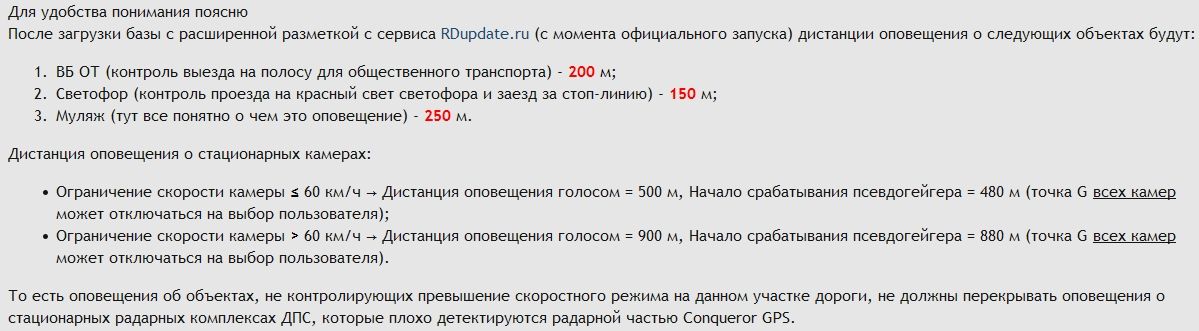

Вчера обновил свой 3008 до расширенной версии , вопрос по видеоблокам, нельзя ли увеличить дальность предупреждения , когда едешь 60-80 кмч , то предупреждение видео блок произносится фактически за 130-150 метров , что маловато для маневра, мне кажется что текущей значение расстояния надо увеличить на 100-150 метров
Рекомендую ознакомиться для начала с темой Опрос о дистанции оповещения о ВБ, Муляжах, Светофорах. Дистанции оповещения о данных объектах в расширенной базе уже выставлены вручную @Passerby и являются константой:

1) я уже ознакомился и могу констатировать что в дистанция 200 метров хороша только для того чтобы быть уведомленным о том что ты получишь штраф(так как реально срабатывает за 100 -150), предлагаю поставить 330 метров как константу , вроде ничему не противоречит ? быть уведомленным за 200 метров нормально (как обсуждалось в теме) , но сейчас реально когда на скорости 70-80 произносится слово видео блок осталось 135 метров до камеры - утром проверял , добавьте 100 метров и будет нормально
2) Почему нельзя сделать обратный отсчет до камеры ?
Это сообщение читали?
Ну если @Passerby согласится вручную сменить дистанцию у 351 Видеоблока, то будет Вам (330 ± 8-15) м.
Отсчет о дистанции о камере прекращается, когда до камеры остается 100 м. Это заложено в прошивке. Ее пока ковыряют, но не так легко она поддается (особенно для 3008).
