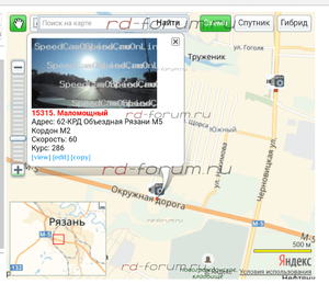

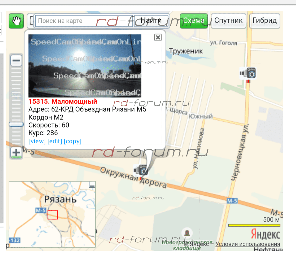

С радостью, но болеет ребенок, по времени все очень не однозначно, как вариант сильно постараюсь прокатить его также завтра там и снять видос, если получится, пару раз для чистоты)[DOUBLEPOST=1518192407][/DOUBLEPOST]Есть один "злой" кордон, на него стараюсь ориентироваться, сколько ездил в спину, всегда по проезду, иногда вообще без реакции даже после проезда и 8500 и 9500... Видос на скорую руку, проезд в лоб. Сработка практически всегда на
уровне знаке фотофиксации.
С 928 на этот кордон в спину проехал на прошлой неделе. Сработка прям под ним, вровень со столбом.[DOUBLEPOST=1518192828][/DOUBLEPOST]

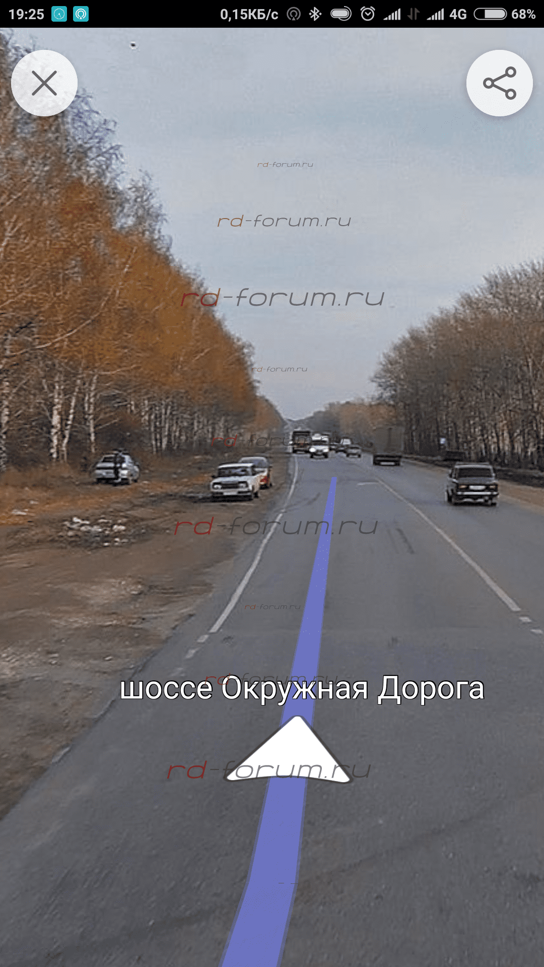

Большая окружная, перед поворотом на рощу.
23.05.2013
6 371
RZN-MSK-Раменское
Doppler / Neo6200S
Haval F7 2.0 4WD

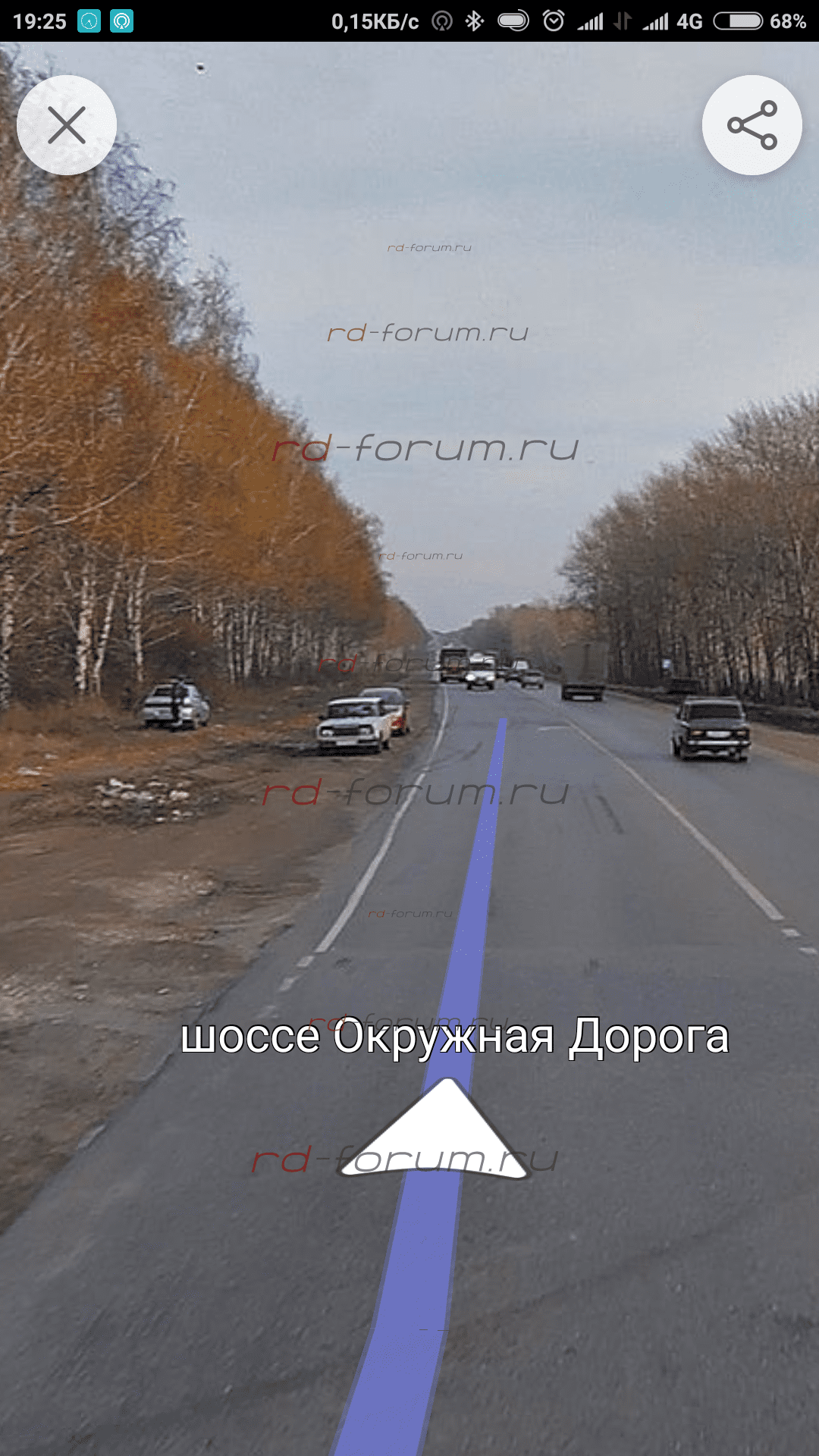

Этот?

Начал смотреть как там можно развернуться и увидел "это":D:D

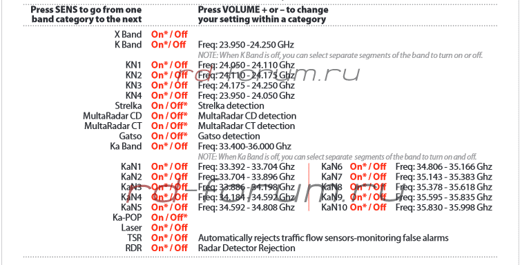

@Jenek62
Лови инструкцию.
В настройках х-выкл, к-вкл, ка-выкл, ка-рор-вкл (к-рор не нашел), стрелки и т.д-вкл. Ехал в режиме хайвей.
К диапазон включен целиком получается?
По опыту доработки наших радаров, стрелка может вносить не понятки в работу К.
Полагаю у RD приоритет на стрелку минимальный, думаю лучше отключить стрелку а так же MRCT и Gatso (Но MRCD оставить). После этого надеюсь показатели К придут в норму.
По конкретно этому образцу у меня есть подтверждения что работает на MRCD, MRCT, SD590, Gatso 3.
Так то был куплен и обновлен официалом ESCORT в европе.
ё
Не помню про позицию TSR - это вроде режим глушения ложняков?
Да именно датчики трафика. В РФ смело отключаем, так как он не связан с фильтром ДМЗ.

@Jenek62, TSR, это фильтр - выключай однозначно ! Иначе будут пропуски по радарам (по короткоимпульсным точно)! Я это проходил на примере V1 3.8952 там тоже такой фильтр есть!

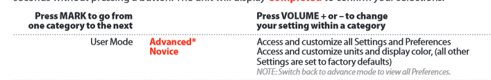

Парни есть настройка.
Просто теперь режим настройки надо включить - то ли advanced то ли expert. Это настройка одна из первых в меню. А TSR фильтр это последний пункт меню.
6 123
Прохожий
12 626
не нашли TSR в настройках.

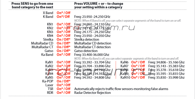

Нет меню по отключению фильтра TSR!

@Jenek62, если К = off , должна появиться возможность отдельно включить-выключить К-сегменты.
М.б. TSR на это же завязан?
