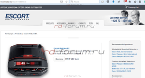

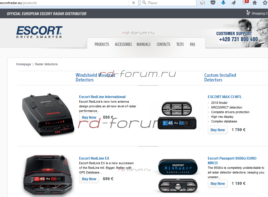

Прохожий
12 626
и где же это по 3ей ссылке упоминание именно об Intl версии?!
Хмм... Формально - Вы правы, "is a new successor of the RedLine Intl" не идентично "RedLine ЕХ Intl"...
И вывод сделан лишь на основании того, что "более других" - там не предлагают...
С учётом того, что региональность девайсов у эскорта завязана в т.ч. на серийник, отправляемый DT в своих запросах на сервер обновлений, где и проходит контроль, с принятием решения, кому что выдавать на эти запросы в ответ - особая маркировка нужна, по большому счёту, лишь ритейлу и конечным владельцам...
P.S. Но есть тут ещё какое-то фото на второй странице темы, отвечающее на вопрос "А был ли мальчик?"... Фотошоп, наверное...
ferrari_f2004
09.02.2018
Беларусь
escort
opel astra j
@Passerby, в том то и дело, что на escortradar.eu всегда явно прописано, какую версию они на Европу толкают, как это было с тем же Escort Passport Max International.
Фото со второй страницы ни о чем особо не говорит, так как мультирадары поддерживаются из коробки. Pilot77 показал, что база стационаров подтягивается корректно, хоть у него и US версия.
Я не нашел для себя аргументов, что бы у нас его покупать за овер 650-800 баксав, и заказал на амазоне, там сейчас хорошая скидка )
