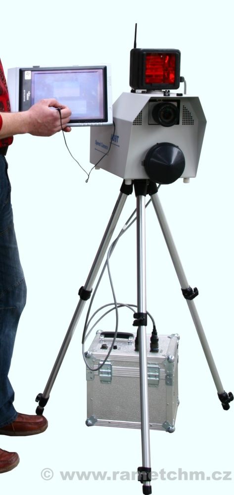

Но для чего делают Антенные решетки?
Для того что-бы обеспечить заданные параметры антенны и геометрические размеры.
Нужен узкий лепесток.
Узкий лепесток можно сделать длинным рупором, длинной антенной Уда Яги, длинной спиральной антенной и типа того, т.е. получаются большие геометрические размеры в длину.
У Антенной Решетки большие геометрические размеры в ширину и высоту, что более подходит для квадратных корпусов - ящиков.
Вот тоже сложноуловимый прибор явно не с Антенной Решеткой.
