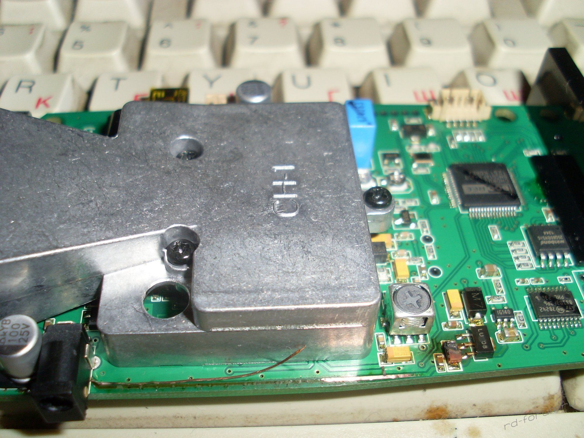

добрый день.подскажите можноли востановить радар.на радар пошел ток 24в.сгорела дорожка и маленький пупырь на плате.зарядка от прикуривателя стала давать 24в.машина грузовая.если кто знает что за деталь сгорела на плате.

@dizelist какая зарядка? в шнурке от рд кроме предохранителя ничего нет, на фото сгоревшими выглядят как минимум танталовый конденсатор и стабилизатор напряжения. Аж дорожку пережгло :) Так что обращайтесь в сервис.

Приносили мне такие,бывало достаточно конденсатор поменять и в путь.стабилизатор выдерживал.
