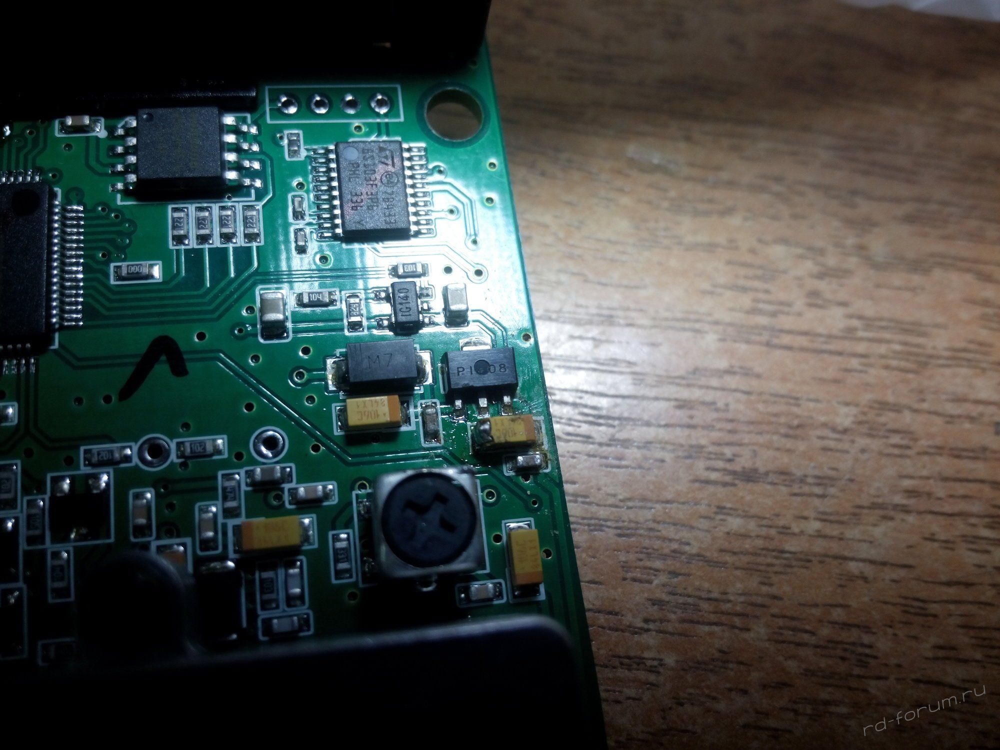

Разобрался, умер "стабилизатор") могу и ошибаться, что это стабилизатор) Р108. Инфориации по нему никакой... На фото его видно

Нет,придётся развернуть на 180°(железной к верху,глядя на фото)
Нашёл такой же стабилизатор, ток всё равно высокий и он греется, повышенный ток идёт к микросхеме IL 336. Про эту микросхему ничего не нашёл.

Продолжение ремонта... Мою Supra DRS-iG68VST уважаемый radiovidic приговорил, умер процессор. Похоже был заводской брак, судя по нечастым самопроизвольным выключениям-включениям, с самого момента покупки. Отсюда просьба, может кто-то поможет в замене процессора или в приобретении новой платы. Самое печальное, что у Супры сервис вообще никакой, даже на номер 8800100... Не отвечают.
