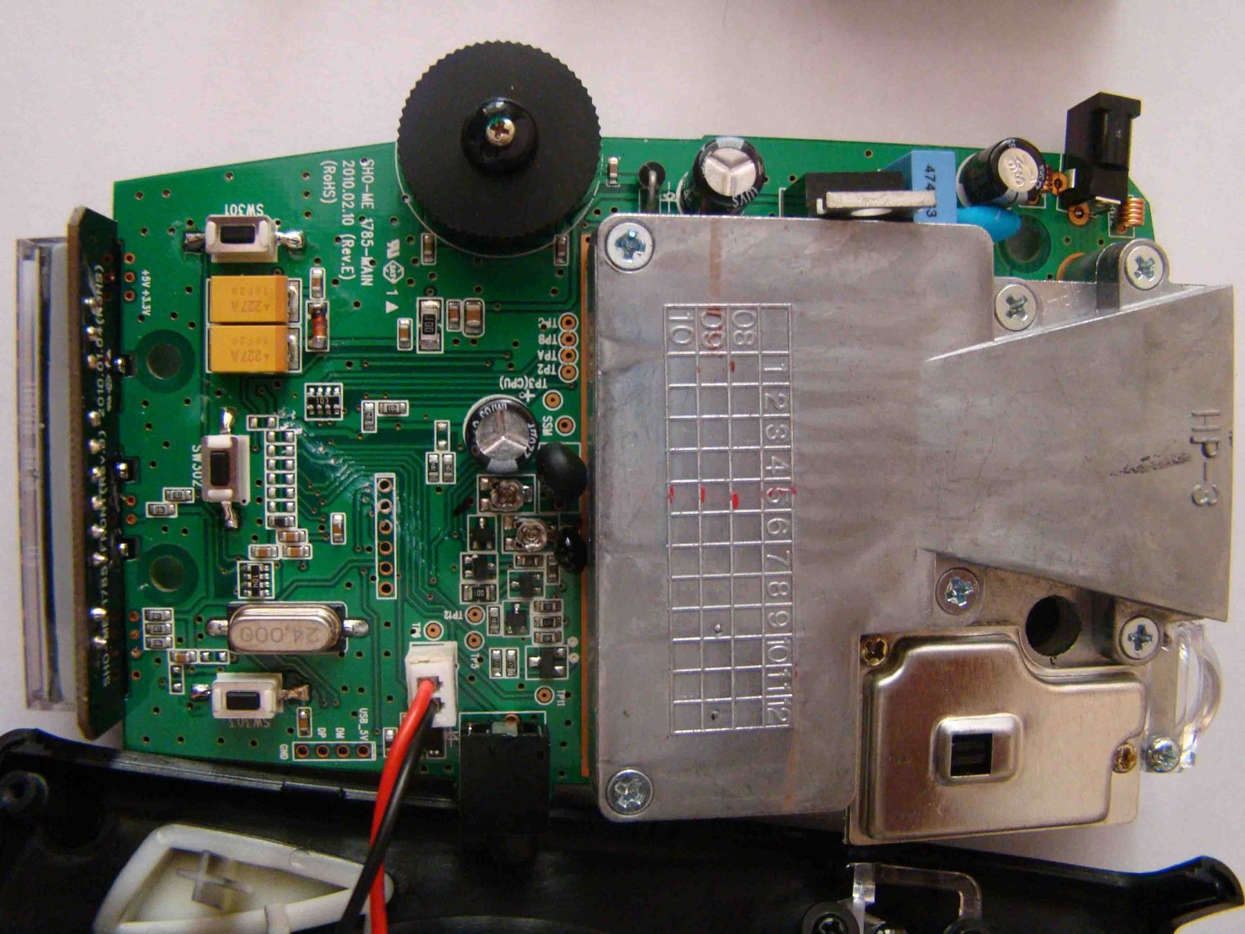

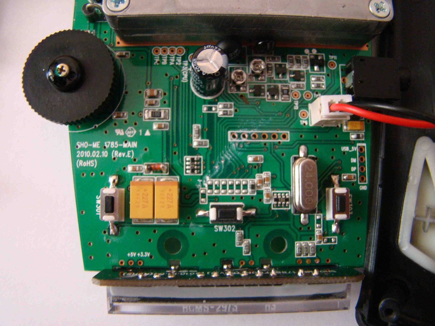

Слева снизу написано 2010.02.10 (Rev. E)

логично предположить что если в конце стоит буква Е, то прошивка бракованная. Т.к. если у 5677 на его РД будет стоять буква Е, то он смело может обращаться к шоумистам на замену РД. И к тому же он говорил, что его РД не реагирует на большенство радаров

1-е. REV на плате - это ревизия... И не факт, что это прошивка - скорее это ревизия самой платы, т.е. её версия.
2-е. Обычно прошивки идут по возрастающей. К 685/720/785 - "бракованная" была "B"... меняли на "С".
3-е. Я уверен на сколько это возможно, что в серии 17хх и 6хх/7хх прошивки стоят разные.

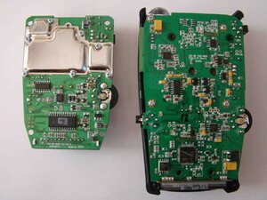

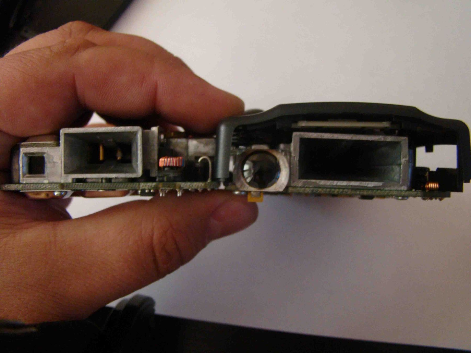

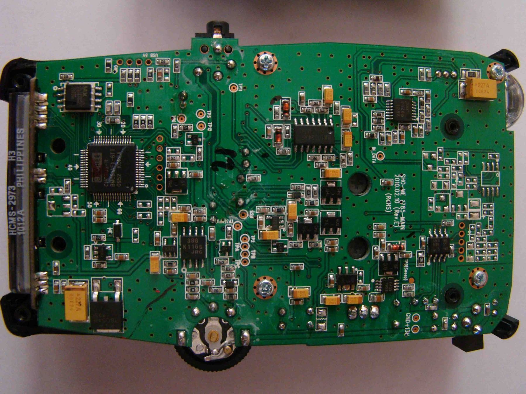

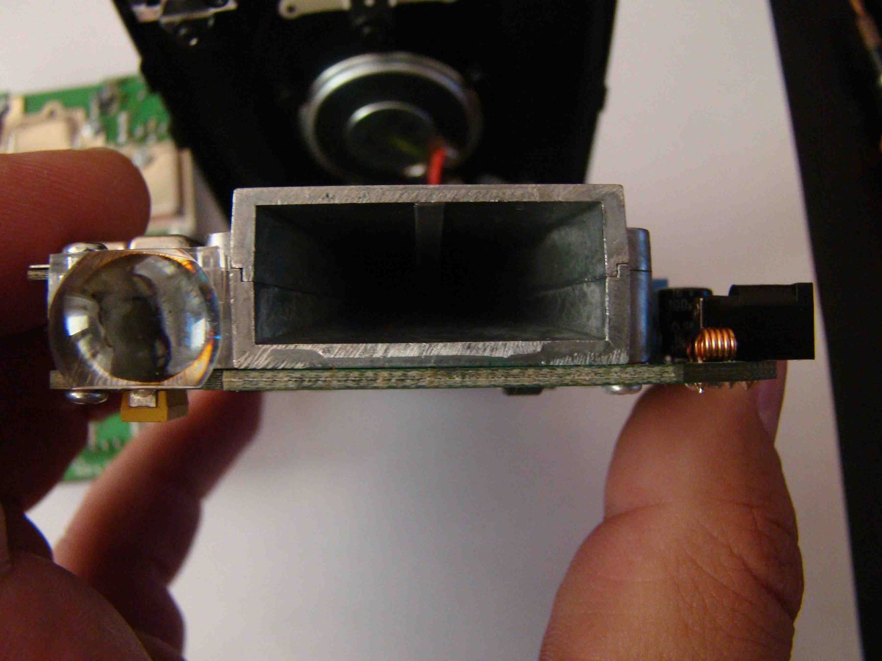

выкладываю фото 520 и 1785. Что скажите?

да уж, линза здесь прям как у V1!=)

необычная плата:Dлинза супер -процессор не опознанный

да, похоже прошивка у него действительно своя

Если он будет ловить радары не хуже 785 я тоже такой хочу!
