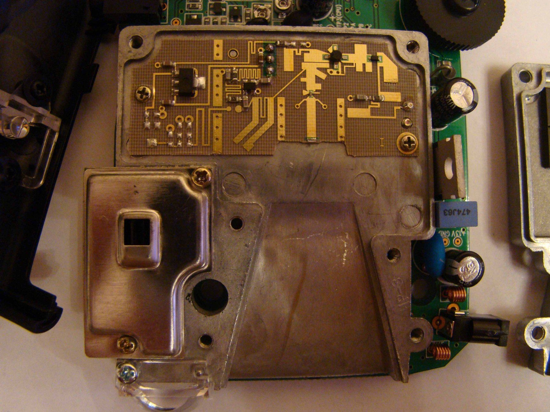

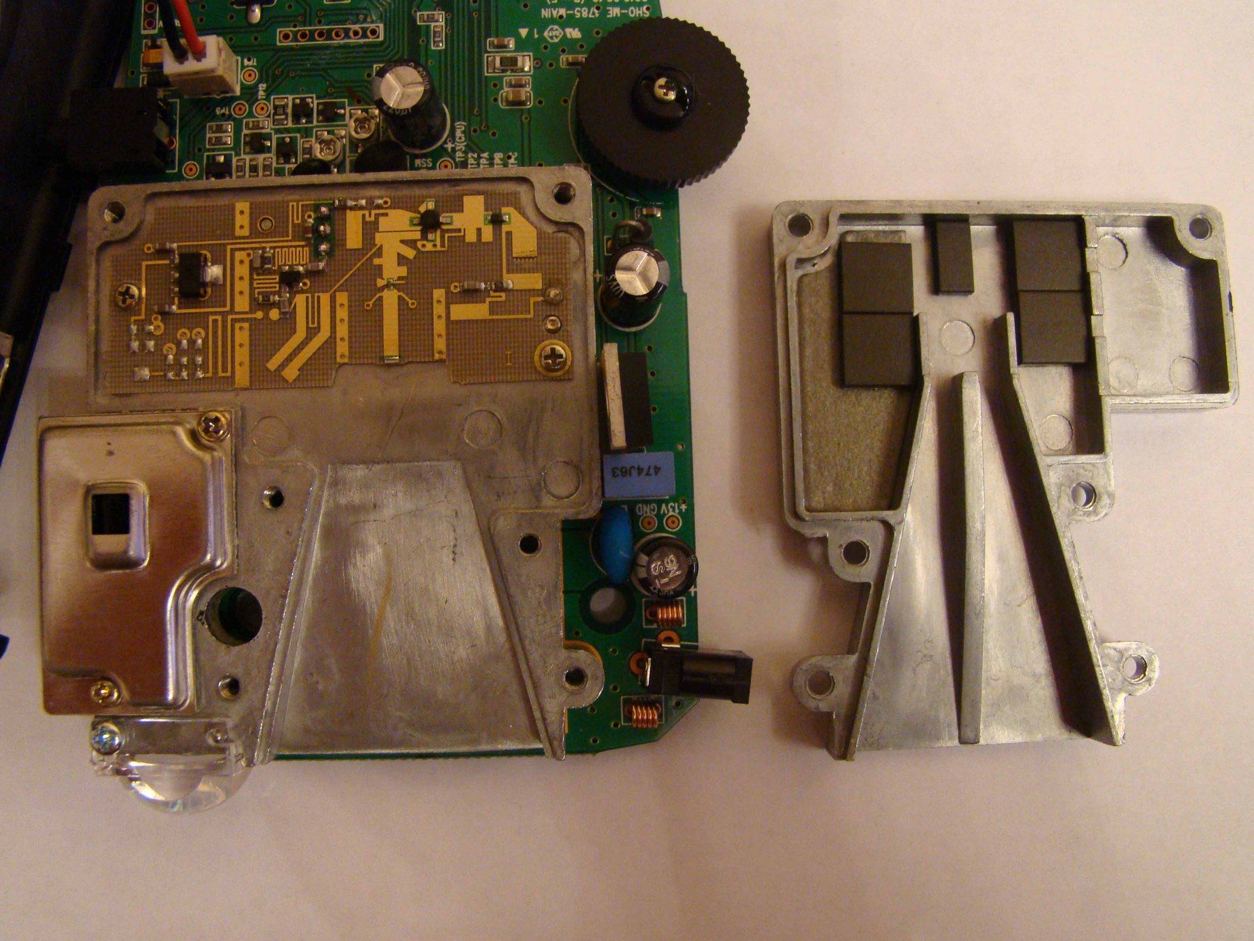

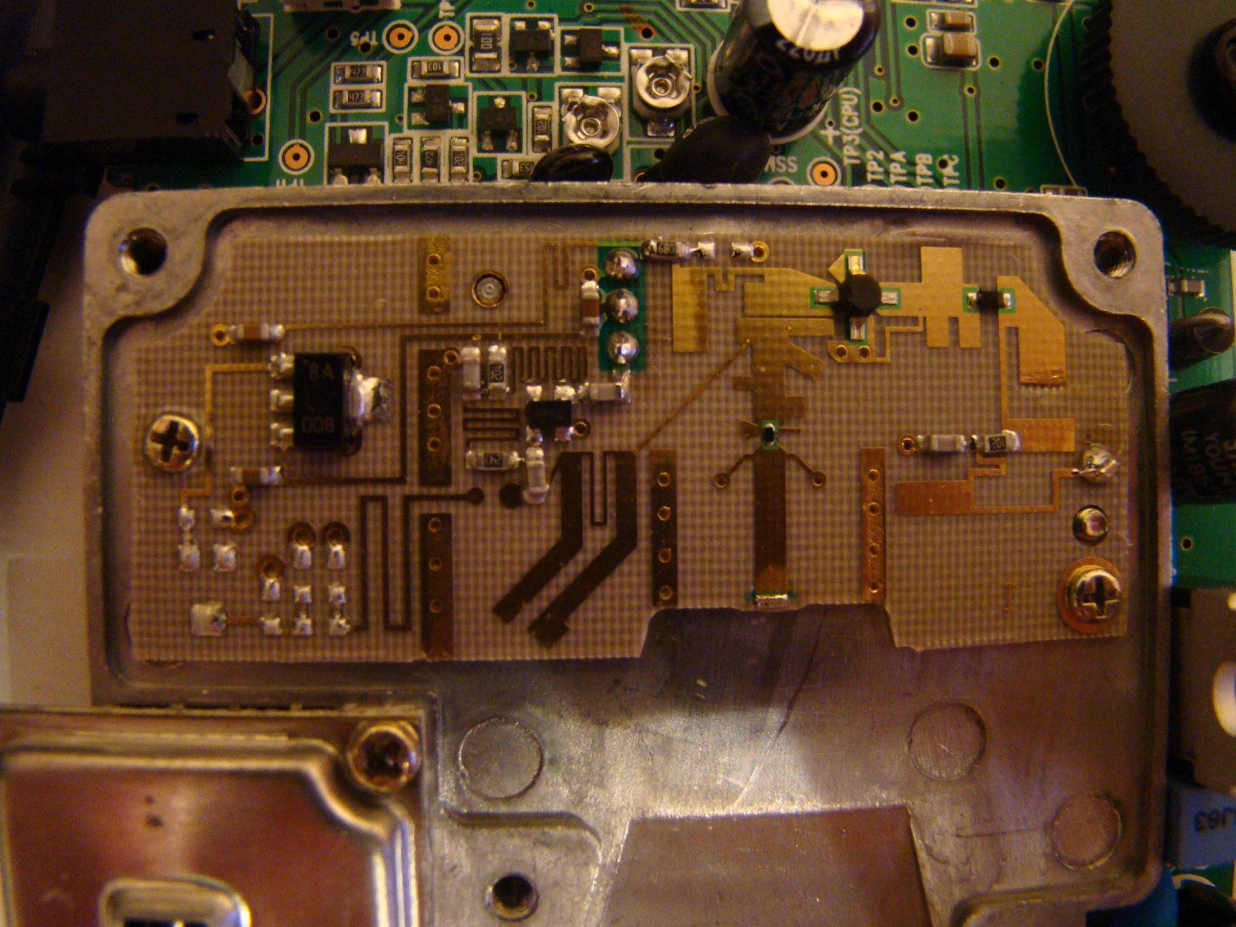

фото разобранного рупора...

Не шибко сложно... с другой стороны, мне кажется что это не очень-то и важно. Главное - прошивка и размер самого рупора.
В любом случае - ждем результатов.

Вобщем по устройству приемника SHO-ME 1785 аналогичен Star 2005/2009, Cobra XRS9945, и похоже LKT. Может в некоторых новых Кобрах РУС такой приемник и в Снупере похоже такой же.
Дальность должна быть хорошей и от прошивки зависит как на помехи будет срабатывать.
Скорее всего и в остальных ШОМИ 17ХХ такой-же приемник.
Какая верхняя часть рупора у кобры не известно, а у 1785 проложена радио-поглощающими вставками, оно должно уменьшать паразитные излучения из 1785. У Стара по моему только одна такая пластинка.
