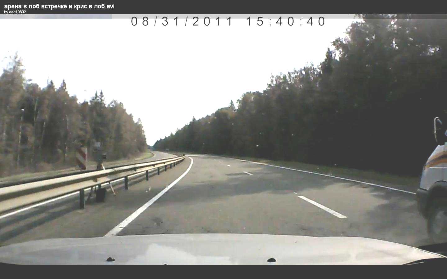

На видео вроде где написана арена, все таки там был крис в спину, а потом в лоб арена была на видео (скрин с ютуба чуть осветлил проглядывает глазок по центру и сбоку ик подсветка) в оригинале присмотрись покадрово в virtualdub будет намного видней, крутил крутил и вроде бы так рассмотрел и тогда все сходится с величиной сигнала. У арены закрыт излучатель чуть железякой
Муляж интересный у него даже крепление (тренога) какая то самопальная . С другой стороны на такую картинку тоже не похоже http://www.radis.biz/police_content/products_image/radars/arena_p.gif

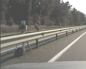

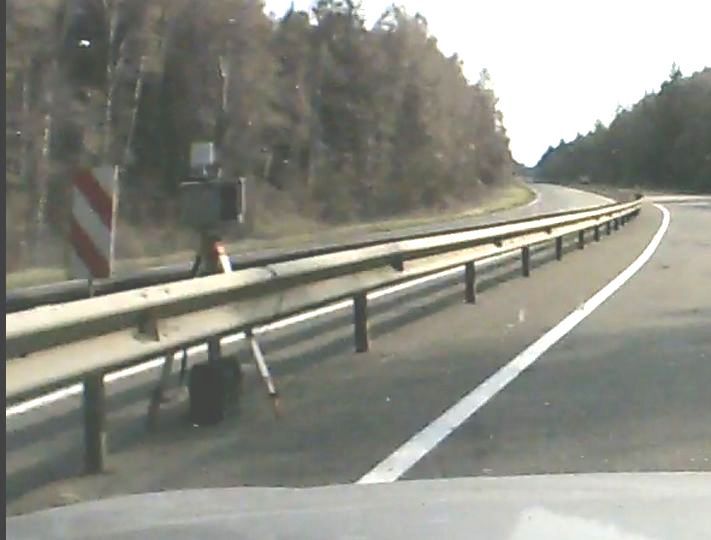

нет была арена и именно в лоб встречке.
я сначала машину дпс проехал потом арену.
далее где сработка за 50метров.
думаю всё таки был крис в лоб. характерно справа глазок и светодиодная подсветка. (в центре вроде дырки не видно)
да и на этом участке дороги работают два экипажа один с ареной второй с крисом. часто там езжу.
насчёт муляжа, из фанеры сбили. ноги из досок. она там часто стоит.

Да по этим скринам все видно верно :( спасибо, видимо всеже крис из серии малошумных, у меня такого 520 в спину видел уже после проезда, с 530 пока не встречался такой.
Rins
06.08.2011
224
Реакции
25
Sho-me 530
Daewoo
это обычный крис хоть и малошумный но всегда брался за 350м. у них там места постоянные.
думаю просто совпадение по включению.
либо както смотрят в его камеру и включают замер как видят машину. ну это я уже фантазирую.
хотя думаю это был тотже хитрый экипаж ДПС который смотрит в бинокль и влючает КРИС уже когда машина подьедет к нему. сам так чуть не попался.

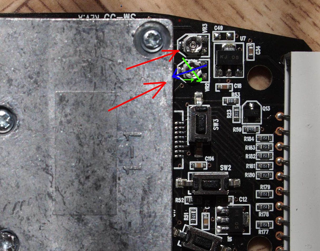

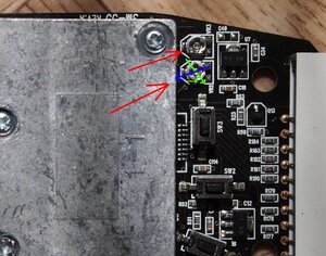

изменил настройки резистора VR2 выкрутил против часовой стрелки до максимума. (максимум определяется на глаз, т.к. он крутится покругу)
см. скрин. заводская установка по синей стрелке. установил по зелёной.
по данному КРИСу не думаю. т.к. все осталные брал замечательно.
думаю просто совпадение. включился перед носом.
хотя надо проверить.
