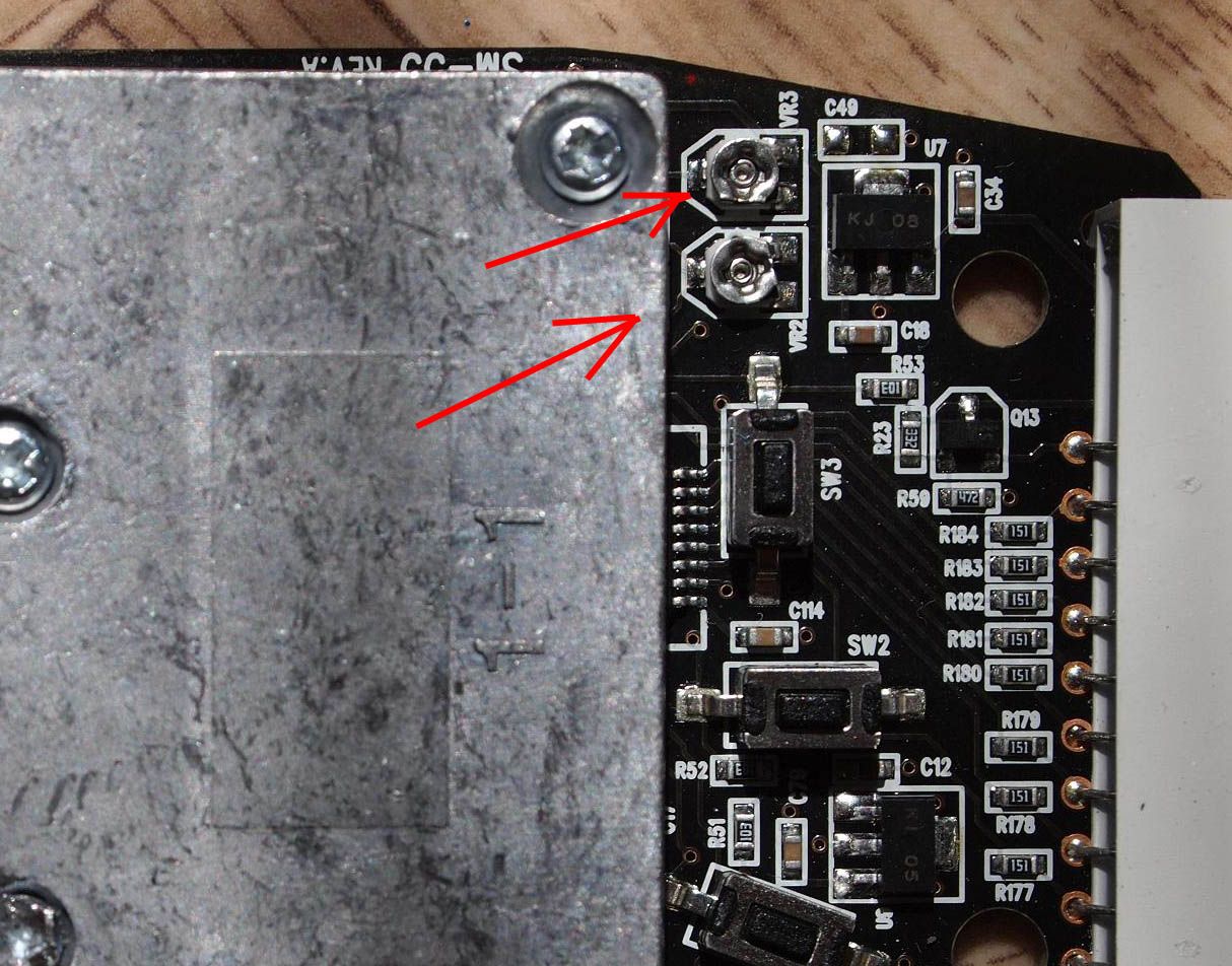

вобще складывается впечатление, что по чувствительности его порядком загрубили. за три дня кроме дверей и радаров ни на что голос так и не подал.
вопрос. глянул фотки там вроде два резистора переменных есть?
они случайно за чувствительность не отвечают?
мож покрутить или не надо?
Rins
06.08.2011
224
Sho-me 530
Daewoo
Тут же есть знающие люди.
скажите, что вот это за резисторы переменные.
можно ли их покрутить? или собью всё нафик?
