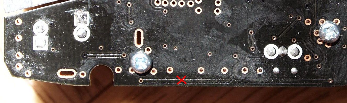

Можно попробовать запаять перемычки где фотодиоды были.
Я уже думал, но вряд ли это что-то даст.
РД при питании от стационарного БП лежит молча часами.
Но стоит положить рядом сотовый телефон, как раз в полчаса обязательно зальется трелью в L.
И самое обидное, что в К диапазоне радар ведет себя уверенно, реагирует только на радары и двери. Поэтому и было желание "выключить" L диапазон и наслаждаться нормальным детектором за вменяемые деньги.
Сейчас лето пройдет, и до следующего мне РД в принципе не нужен, поэтому нет желание покупать что-то дорогое, хотя возможность есть.
Farnsworth
25.08.2009
2 490
x50
IMHO эта дорожка есть питание на схему лазера, разрезать.
Возможно и рядом надо разрезать.

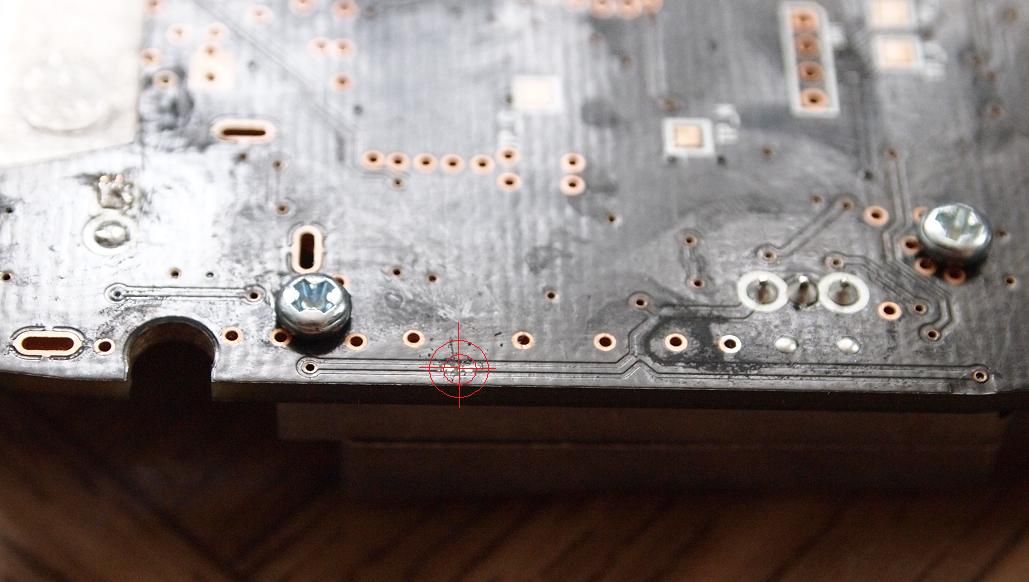

Есть сомнения т.к. это дорожка подходит к "разъему", который судя по всему уходит на плату рупора (там их два - с двух сторон).

Нет, длинная дорожка идет на компаратор IL393, там видно что она переходит на другую сторону и уходит в схему лазера.
Примерно так сделано в 1740
Убегаю пока. Как приду, то повожусь.
Пока что замерил напряжение - в этой точке 7.8В, на фотодиоды подается 7.6В., с выключателя питания снимается 11.3В.
Порезал я ее - на компараторе питание нет (8 нога), на фотодиодах тоже нет, так что эта часть лазера обесточена.

Две хорошие новости:
1. Советы Farnsworth помогли - РД забыл про лазер при перерезании дорожки! Забыл насовсем! Самый простой способ отключения лазерного блока найден. Но при этом вы лишаетесь гарантии (наверное), но обретаете спокойствие.
