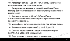

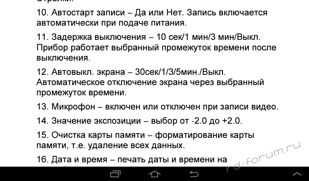

Сегодня купил сей девайс... Подскажите как лучше установить? Чтобы всегда был включен или от ключа, но тогда регистратор будет выключен.. Иногда нужно чтобы регистратор записывал всегда... Пример авто стоит и в него ктото врезается и уезжает с места ДТП или царапает нехороший человек...

@aristokrat83 если вы выберете из пункта 11 режим выкл. Тогда регистратор будет писать постоянно при постоянном питании или при выкл. питании пока не сядет аккумулятор в combo.

Но это зависит от ёмкости батареи и от электро-сбережения дисплея вкл. или выкл при записи. Но вроде немного, не больше часа, если была полная зарядка. Все относительно и надо просто попробовать.

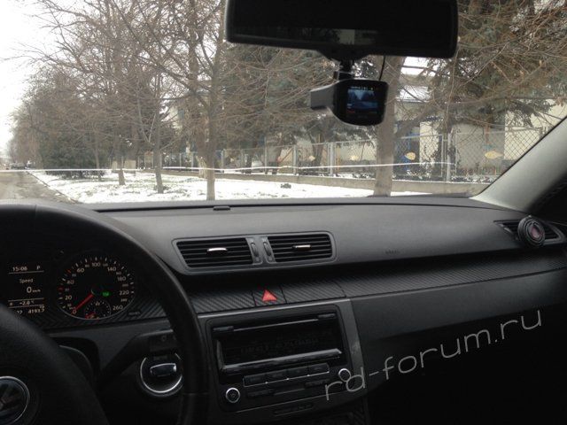

Короче все не то: маленькая предистория: звоню официалам- там- обращайтесь по месту покупки, а место покупки за 2000 км а это расходы на отправку и ожидание в месяца два и не факт что заменят. Плюнул на все, взял домой, обложился во круг отвертками, перекрестился и начал раскручивать, даже не подозревая что могу та поченить, т.к. в этом не соображаю, но это из то серии, глаза бояться, руки делают.
Одним словом раскрутил пошатал чип GPS. Показалось сначала что не хватало какого то скоча заикранированного, но все было ровно. Подергал разъем, продул, протер, короче нифига ничего и не сделал. Взял кучу фольги думаю пойду в машине экранировать, короче в очередной раз страдать х.....й, отпуск как ни как. Повесил на его родное место, нажал на кнопку заводу, авто не успело завестись, как этот гаденыш, в моих глухих дворах, с непогодой, что света белого не видно, выдает: gps система активна.
Итог не знаю что я там пошатал, но начал ловить за 3 секунды все подряд. Весит вот тут:
