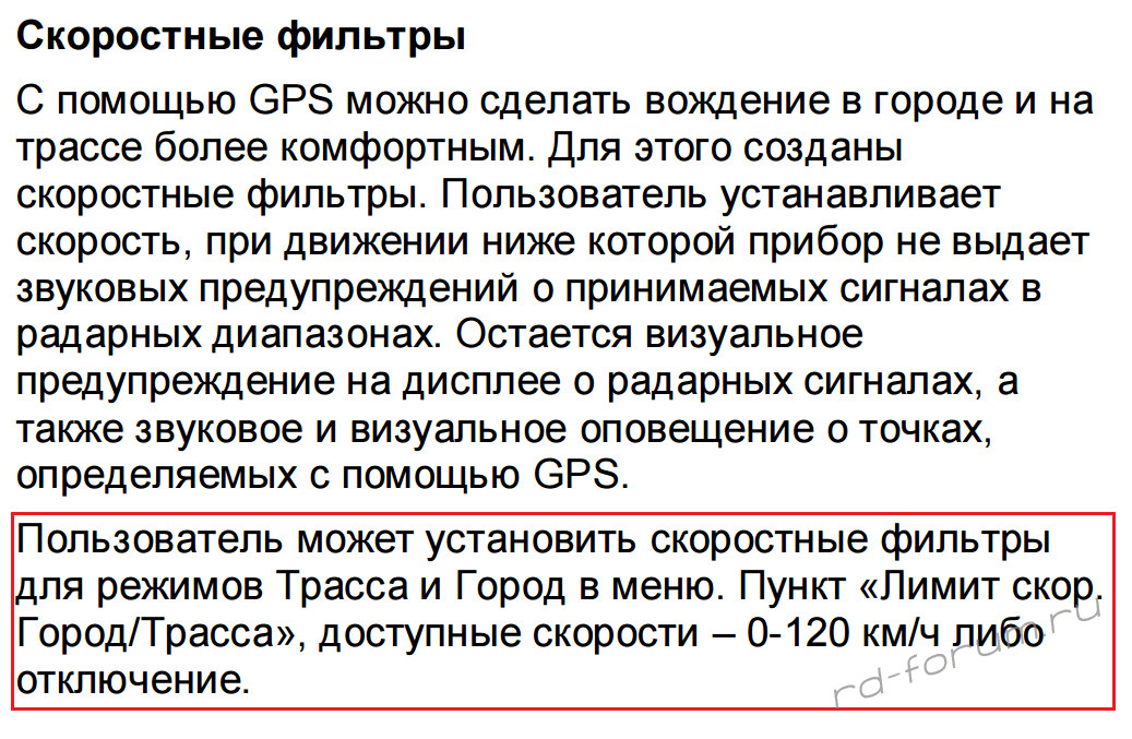

Так в 900-м у тебя фильтр АОSPD во дворе работал, а в Комбе такой функции пока нет. Поэтому и показывает Диапазон К. Другие настройки - вот и непривычно по-другому все
Я читал что ложняков у этой модели побольше, но никак не думал что до такой степени.
Настройки лимит скорости Трасса/Город в помощь выставляешь 50/60 и наслаждаешься до этой скорости тишиной

фильтр стоит 50 км/ч по городу, т.к. могут быть ограничения в городе 40 км/ч.
Получается комфортно ездить по городу 60 км/ч уже невозможно, много где пищит.
При этом на G900 у меня стояли аналогичные настройки и при 60ти у меня не было ловли диапазона К.
Сегодня с комбо доехал до работы - 5 км, 4 ложных сработки. При этом с G900 на этих же участках их не было (скорость больше AOSPD).

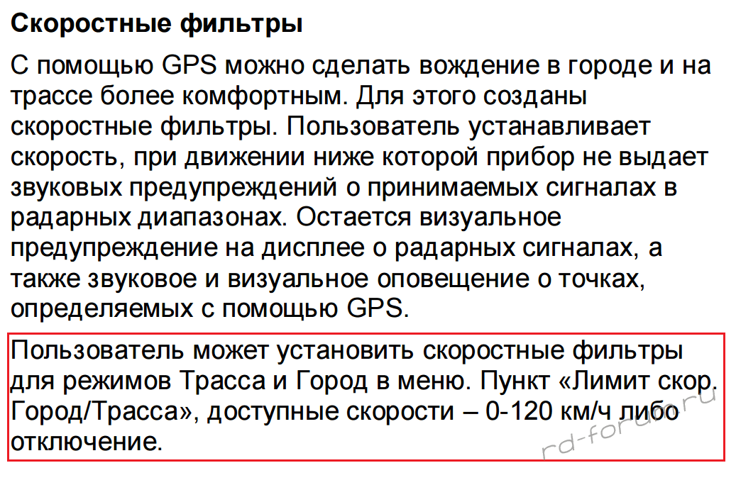

Согласен, может ожидал большего, плюс нет настройки отключать радарную часть до Х км/ч может субъективно внушает множество сработок в К диапазоне.
