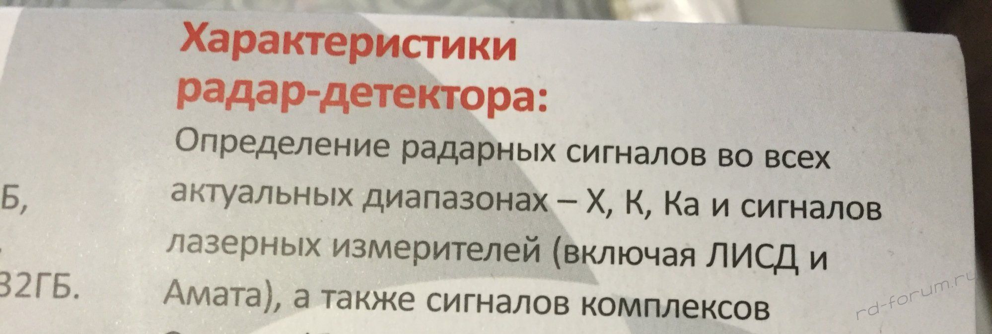

и как не странно молчит на Лазер... Либо уберите с описания на коробке вот это Посмотреть вложение 24163

@pilot77 просмотрев видео становится даже интересно, так как в реали все на оборот. Комбо срабатывает на Амату, а 900 нет.
8 167
да я сам бы протестировал, но нет их у нас. А производитель указал на упаковке о срабатывании на лазерный диапазон. А по факту шомик 900й видит сработку лазер , а Комбо нет. ;)
На какой лазер?
У лидаров есть определённая длина волны (нм). У Виста, например, есть поддиапазоны лазера, которые можно отключать/включать. Как вариант - на Шомиках - расширенный диапазон, который ловит всё, на Комбо его сузили до диапазона Аматы.
Если не изменяет память (рыть лень), ЛИСД-2М работает на длине 900 нм, так же как и дистроники Фиников и Вольво, + прочие ИК подсветки и некоторые светодиодные лампы. Амата - 1100 нм. Вполне возможно, что на Комбо этот диапазон сужен, т.к ЛИСД давно нет, а ложняки по лазеру есть.

@gem , да хоть на какой нибудь . Ну нет у нас нифига лазеров в округе. А вот стационары RoadScan, как грязи. Вот , что я должен был сказать человеку, если на упаковке написано, что ловит лазер, а Комбо не сработал на этот лазер ( RoadScan)? Ясен перец я достал тестер и им фигачил лазерную помеху с разных ракурсов. Вот оно бы все ничего, если бы при этом и 900й молчал, так нифига чётко сработал. Да, ладно, проехали. Человеку объяснил все, он без претензий.
