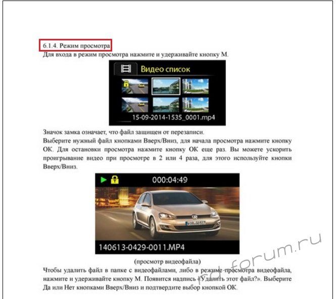

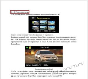

А как на самом устройстве смотреть?
@чипка
Открываем мануал и читаем
P.S.
Можно прямо через вход HDMI смотреть на TV, но на combo 3 надо подключать питание 12 V.
