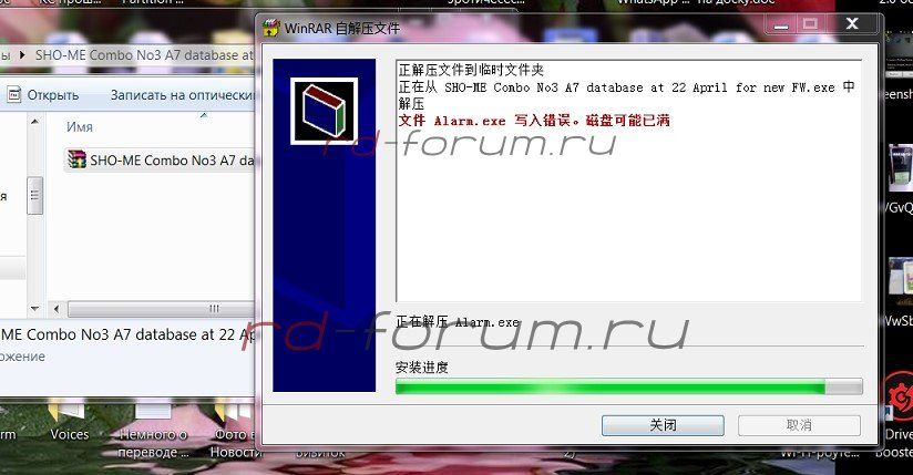

Представляю вашему вниманию обновленную прошивку для комбо-устройства SHO-ME COMBO N3 A7.
Скачать прошивку - Combo No3 A7 21042017 - для форума.rar
Скачать базу радаров для новой прошивки от 22 апреля - SHO-ME Combo No3 A7 database at 22 April for new FW.rar
Архив с прошивкой содержит 2 файла, которые нужно обновлять согласно видеоинструкции. Файл .exe обновляется при подключенном к компьютеру устройстве, файл .bin записывается на microSD карту и обновляется в самом устройстве.
А почему все на китайском ? Хотя на экране слово Город на русском
Достал только из коробки
А драйвера где скачать?
Как или какой прогой узнать дату Прошивки или дату Базы?
    61,6 КБ · Просмотры: 833
Реакции
2 866
Что всё на китайском? Самораспаковывающийся архив запакован в Китае китайским WinRAR. То окошко, которое у Вас на картинке, у меня появляется на долю секунды. Это принципиально?
