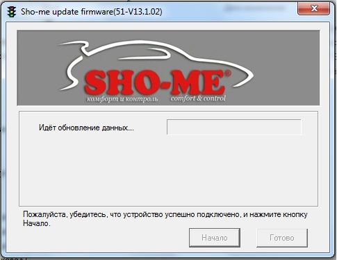

Здравствуйте, столкнулся с такой проблемой. После запуска обновления баз камер либо прошивки программа пишет, что идет обновление данных и далее ничего не происходит (на устройстве также надпись обновление данных). Переустановка системы (win7 64), установка драйверов вручную, которые здесь выкладывали, не помогли. Обновление с другого ПК происходит нормально. Что может мешать установке?
Драйвер на USB-порт, например. Можно попробовать на этом же компьютере, но через USB-порты, которые на материнской плате сзади
