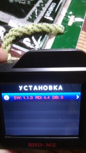

Знающие люди подсказывают, что в строке версии должно быть указано 3 версии:
Прошивка - 1.1.0
Радарный модуль - 4.4
База - 0308 (если она сегодняшняя)
Сфотографировать можете как у вас выглядит?
GGV
03.08.2018
Sho-me combo smart 110
Митсубиси аутлендер
Сфотографировали
GGV
03.08.2018
Митсубиси аутлендер
Сегодня вроде обновилось. Последние цифры 0208, тк обновление скачивали 2 августа, а вчера не ездили, сейчас поедем, протестируем. Отпишусь.
GGV
03.08.2018
Митсубиси аутлендер
Отписываюсь, все работает, спасибо кто помогал советами
