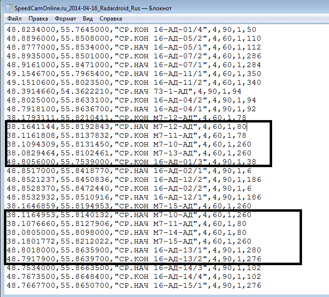

Чет Вы отвлеклись от темы. Какие пять концов? Ткните меня в место в базе, где на одно начало несколько концов есть. Везде начало и конец. Другое дело, что иногда в выборке встречается спрва конец, а потом начало. А прога наоборот, ищет строчку с началом и после нее ждет строчку с концом. А если первым в списке оказался конец, то она его игнорит. Берет следующую строчку-там у нас начало. Но конец то мы уже проигнорили. Получается начало без конца КСС.:)
сам просил :)
это так на вскидку[DOUBLEPOST=1397659576,1397659456][/DOUBLEPOST]
это начало она тоже проигнорит....

ваши две камеры в выборке выглядят так (примерно )
Код:
xx.xxxxxxx,xx.xxxxx,"СР.НАЧ 16-АД-05/1",4,60,1,112
xx.xxxxxxx,xx.xxxxx,"СР.КОН 16-АД-07/2",4,60,1,286
xx.xxxxxxx,xx.xxxxx,"СР.НАЧ 16-АД-11/1",4,60,1,350
xx.xxxxxxx,xx.xxxxx,"СР.КОН 16-АД-11/2",4,60,1,340
но есть случаи о чем писалось выше

Короче, мужики, все плохо. Мы пол года с ivolk'ом разрабатывали и тестировали алгоритм, который практически безупречно работает у него в стрелке.
Я в толк взять не мог о чем вы говорите, но когда увидел ваши выкопировки из файла все понял. Строчки составлены неправильно - не должно в одной строке быть начала и конца зоны контроля - это утопический алгоритм и я больше года назад всем заводам это доказывал.
Покатайтесь со стрелкой от ivolka, для активистов форума она бесплатная. Они никаких концов в уме не держит, это не нужно в нашем алгоритме.

@gaf, все гораздо хуже. Шоми требует оба конца отрезка контроля скорости в одной записи БД (если второй конец пустой - это не КСУ). У Супры видимо так-же, т.к. в исходном файле точка начала и конца должны быть последовательны.
