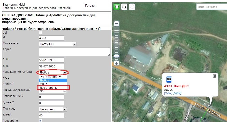

Подскажи пож-та, голосовое предупреждение о ДПС на каком растоянии "до встречи" подает сигнал ?
Я при въезде в город еще за поворотом в метрах 300 слышу . . . впереди ДПС... потом сразу тишина и никакой даже индикации прямо до поста, это нормально ?
В зависимости от настройки AREA
Скорей всего пост ДПС установлен в базе некорректно, укажите координаты поста попробую его найти и посмотреть.
пож-та, проверьте http://api.yandex.ru/maps/tools/getlonglat/
Координаты метки: 37.617671,55.755768
Масштаб карты:17
Центр карты:38.071554,55.611202
сообщает ранее,со стороны москвы, вот где то тут ,
37.617671,55.755768
17
38.05971,55.613795
пож-та, проверьте
Если отсутствует направление в базе у поста ДПС, индикации при приближении к посту ДПС не будет. Когда будет указано направление, будет индикация в метрах о приближении к посту. У меня нет прав на правку этой базы.
И вообще пост ДПС, действующий ?
Скорей всего речь об этом посте ДПС; http://speedcamonline.ru/point/4pda0st/4323/ направление отсутствует.[DOUBLEPOST=1376398507,1376396770][/DOUBLEPOST]
Координаты метки:
SKYVIP в следующий раз координаты указывайте поточнее.
ДПС Действующий еще как :D в обе стороны ! Камеры ток видео фиксируют.
А куда точнее ? Это максимальное приближение по Яндекс картам, они видимо не совпадают со спидкамОнлайн .
ЧТо значит указано направление ? - это про то есть ли фиксация за скорость ? или просто куда смотрит видеокамера ?
Направление точки, в данном случае поста ДПС
