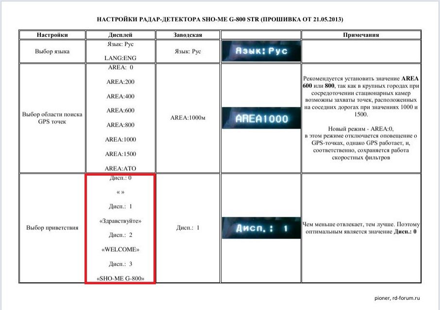

pioner, только что пересмотрел инструкцию от РД и на сайте rd-g800.ru, инструкцию по настройке и не нашёл пункт ДИСП, напиши пжл, а то я в упор не вижу...
Ну ты блин ваще. :) Инструкция по настройке, первая страница внизу "Выбор приветствия"

Спасибо Maicl, я уже догнал... Просто пробовал в этом пункте меню переключать позиции 0, 1, 2 и 3 не выключая РД, поэтому вкупе с невнимательностью прочтения инструкции по настройке РД и вышел такой конфуз.
