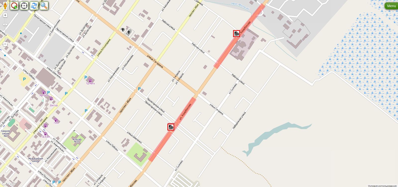

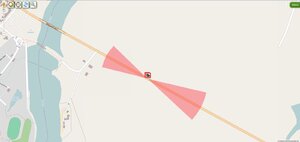

Вот эту фиолетовую фигню впереди машины я называю углом и зоной захвата. А теперь представьте , что угол захвата у нее градусов 60. Все что попадает во внутрь этой зоны-ловится. И вот 2 картинки.
Как видите зону обстрела радара можно сделать сектором. А можно полосочкой лишь чуть выступающей за границу дороги. Манипулируя этими параметрами можно добиться идеальной работы спидкама в навигаторе. При этом карта не участвует вообще.:)
А вот как это в РД реализовано-не знаю.
А теперь представьте что в РД зона захвата полуокружность направленная перед авто. с радиусом равным Вашему параметру в настройках. Вот он Вам и ловит все подряд:)
