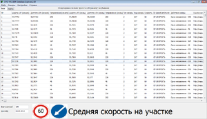

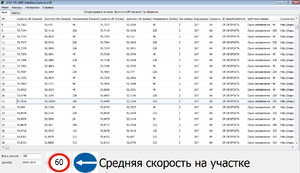

скрины точек примеров, (второй скрин - случай с МакДональдз)
2014-05-04 11-20-09 Скриншот экрана.png 2014-05-04 11-27-20 Скриншот экрана.png
