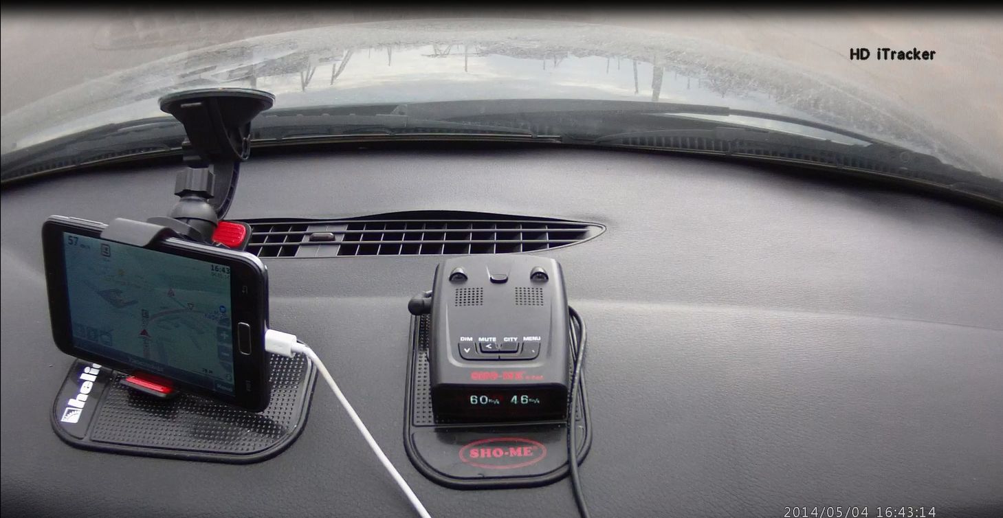

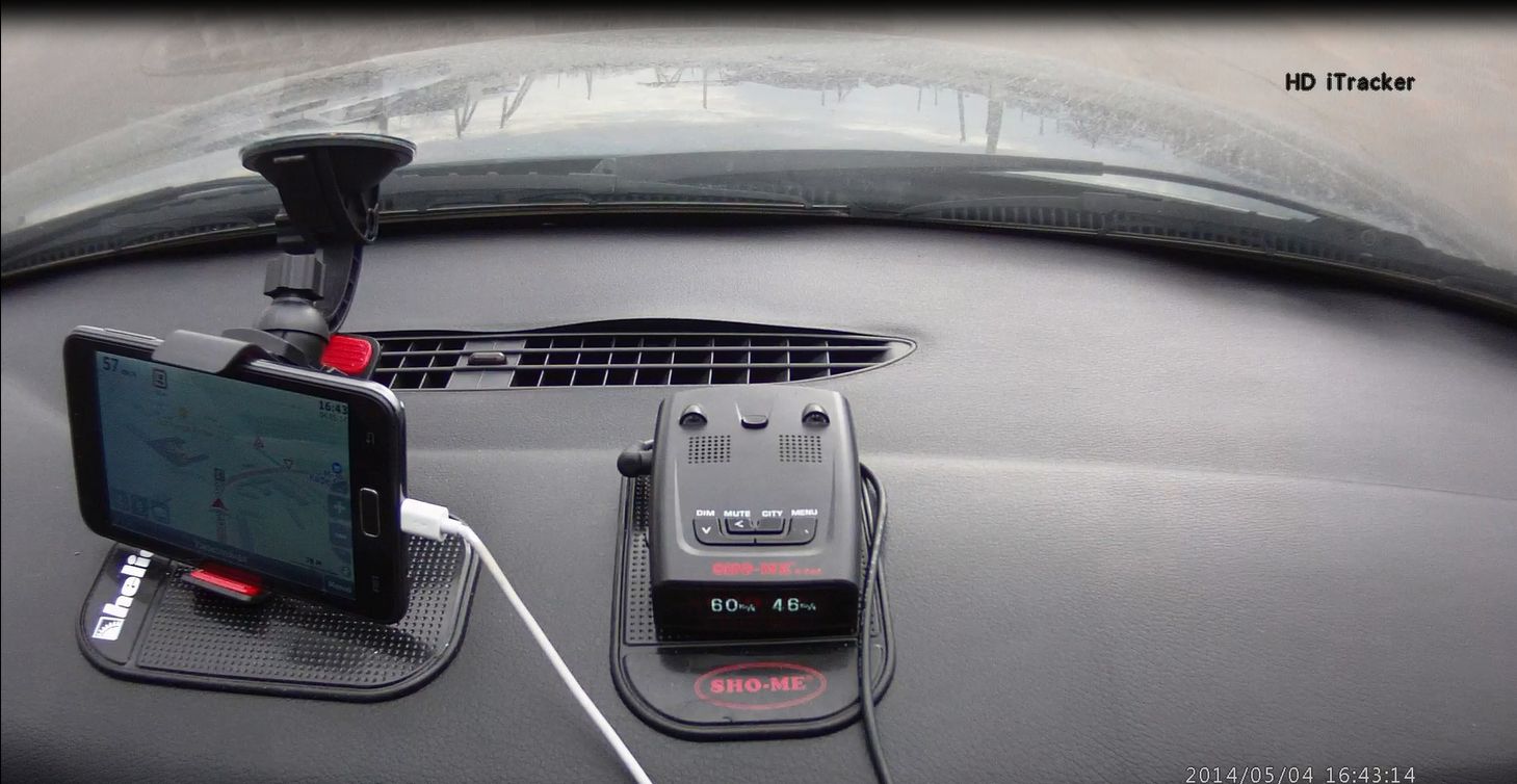

[DOUBLEPOST=1399245053][/DOUBLEPOST]Да. Кстати. Ежели разговоры об отставании скорости на дисплее РД от реальной, как к примеру на картинке из моего видео.
То вот объяснение. Расстояние между КСС в моем случае 480 метров. Плюс 258 метров РД нам показывал до первой камеры. Итого 738 метров. Прошел я этот участок за 56 секунд. Средняя скорость на участке составила 47,4 км/ч. РД показал 46 на выходе. Но я не знаю, как он работает. То ли округляет, то ли отбрасывает цифры после запятой. Может он уже 46,9 намерял?:) В общем я считаю погрешность в 1 км/ч вполне допустимой. Тем более , что в РФ вообще +20 ездить можно. Это у нас +10 и иди сюда-получи и распишись:)
ЗЫ. И да. Делайте все же скидку на то, что это бытовой прибор. Он же не баллистическую ракету на цель выводит, где скорости совсем другие и погрешности измерений-вычислений тоже другие:)

за качество не ругайте!, как уж могу отснял ролик.
http://yadi.sk/d/wTT0wrQsP6oQA
Нормальный ролик. Во всяком случае все видно четко. А вот мой-сегодня прокатился проверил на тех же точках.http://yadi.sk/d/xXViM2pMP7UhK
Что мы имеем? В моем случае расстояние до первой камеры было 40 метров. В твоем 140. В обоих случаях произошла сработка на стоячем авто, без изменения метража до КСС с нулевой скоростью. Ндаа...
А в моем первом ролике сработки не было. Но там расстояние 258 метров. И сработки не было. Значит где-то между 250 и 140 находится точка, когда произойдет сработка. Это не есть гуд. Совсем не гуд. Дело в том, что все мои выкладки со средними скоростями действительны только для моего первого ролика. Когда сработка происходит в момент трогания авто с места. Там да. Средняя скорость верно считается.
Но в случае когда произошла сработка до первой камеры. И ты постоишь цикл-два на светофоре. А у нас это по 50 секунд бывает. Итого минуту сорок. РД считает что ты встал внутри КСС. Если б я встал именно внутри-то пофигу-ничего страшного-средняя будет верной. Но я первую камеру еще не проскочил, вот в чем дело то. И соответственно то , что замеряет участок КСС и то что покажет РД-будет абсолютно разным. Залет в данном случае гарантирован:) Я дальше снимать не стал. После сработки и так все стало ясно. Но подтверждаю, что если после сработки постоять минутку-то средняя скорость растет на РД более медленно (что и логично, мы ж стояли) Но это уже не будет соответствовать действительности.
Вот мы и пришли к общему знаменателю. Если б было видео сразу-не было б и вопросов:)
@alexey74a74 -признаю ты был прав в своем случае. Но и я видя свой ролик был прав в своем... О как! Все правы, а РД работает некорректно.
Ждем чего @Stereo скажет:)
