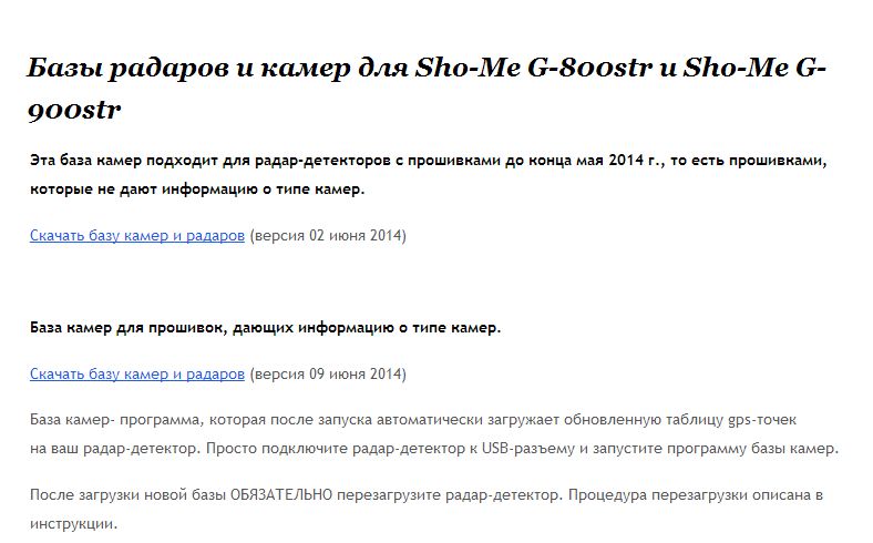

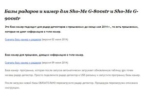

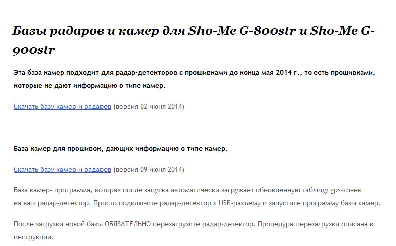

Чего то я не понял официалов.
Это как это. База для прошивок вплоть до мая 2014, не дающих инфы о типах точек?:eek:
Если это база для прошивок 2012-2013 годов в старом формате-я представляю веселуху у пользователей:)
Скачал базу по первой ссылке. Это база в старом формате. Да он для пршивок, которые не дают инфу о типе камер, но ведь не для радар-детекторов с прошивками до конца мая 2014 г.
Вот так зайдет человек на офф сайт увидит эту надпись. Подумает, мне в магазине сказали, что прошивка Апрельская, и качнет старую базу... А потом будет визгов на всех углах:)
Надо проверить свою базу данных радаров, а то я может тоже по первой ссылке скачал и кричу что у меня версия прошивки от 30.05.14 криво работает.:oops:
Да не. Если хоть на одну точку срабатывает, то значит база верная... Там формат совсем другой базы. Она в лучшем случае просто не будет работать. А в худшем... Не пробовал и не охота эксперементировать.

И всё таки давайте определимся, какой сайт является официальным, тот что прописан в печатной инструкции по эксплуатации или какой то другой?:confused: Если посмотреть ссылку на обновление прошивок и баз данных на сайте из печатной инструкции, то ни каких там предупреждений не написано: http://interpower.ru/drajjvera-i-proshivki[DOUBLEPOST=1402375219,1402374748][/DOUBLEPOST]

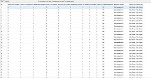

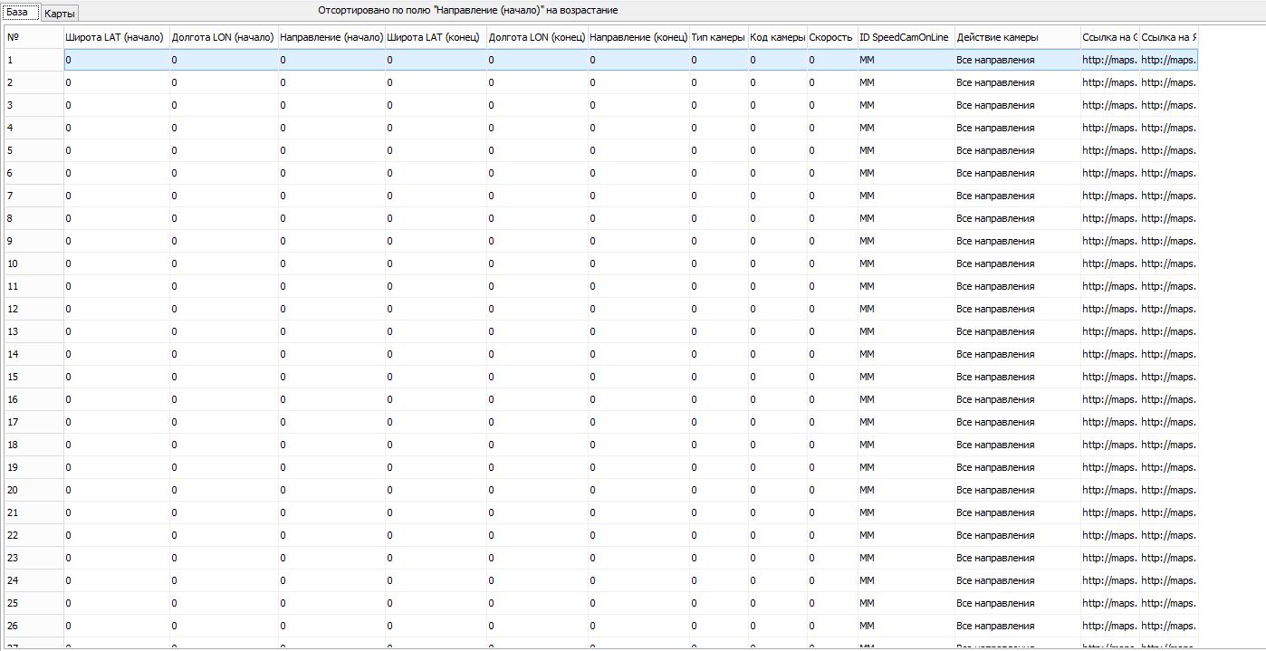

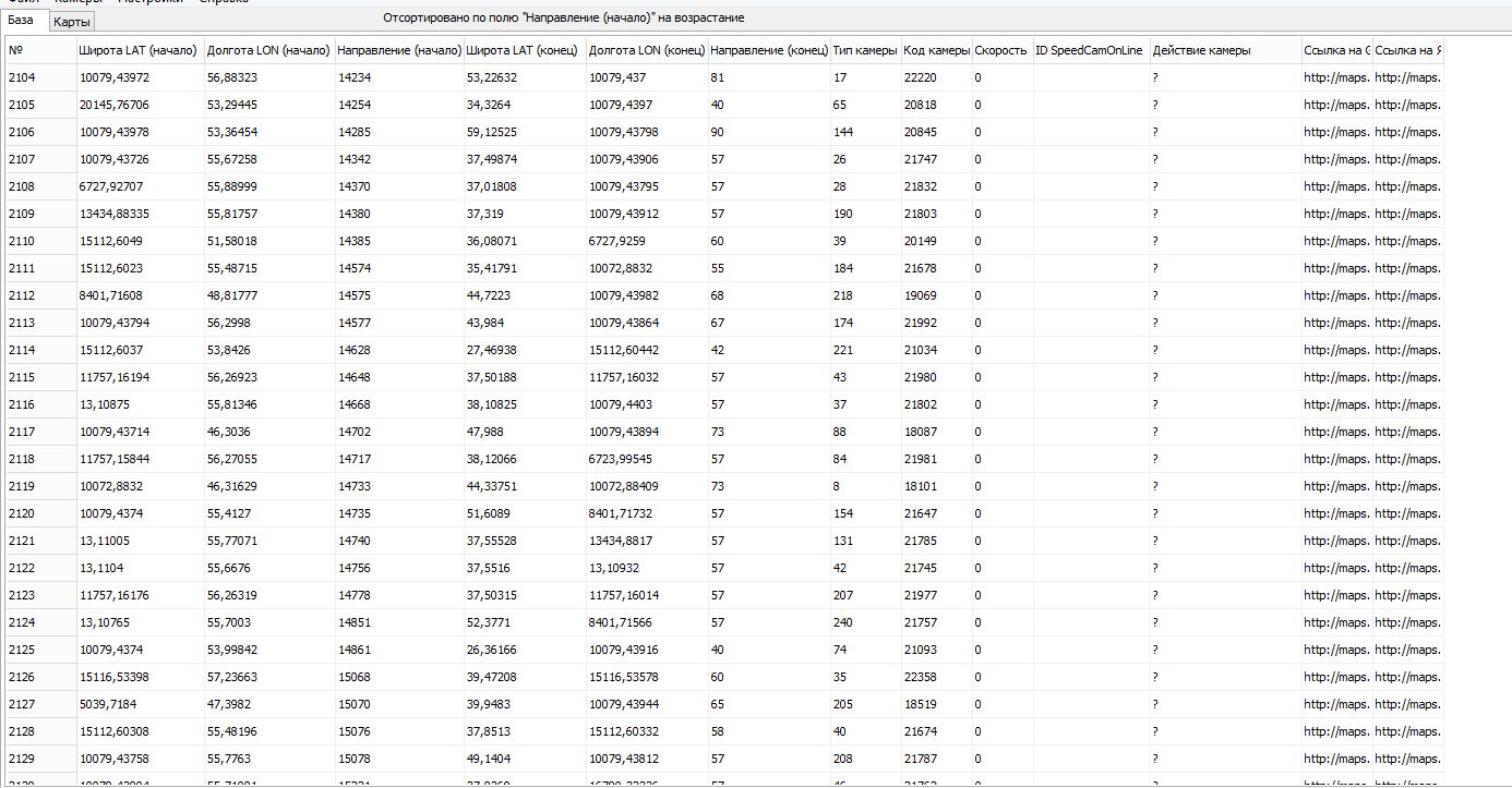

Вот как выглядит база в старом формате, при попытке ее открытия в DataBase Explorer
2014-06-10_113630.jpg 2014-06-10_113727.jpg [DOUBLEPOST=1402379516][/DOUBLEPOST]Вот изменения настроек через комп у Супры-это да. Удобно. Но не смертельно. В шомике за 30 сек тоже все настройки через менюшку делаю:)
