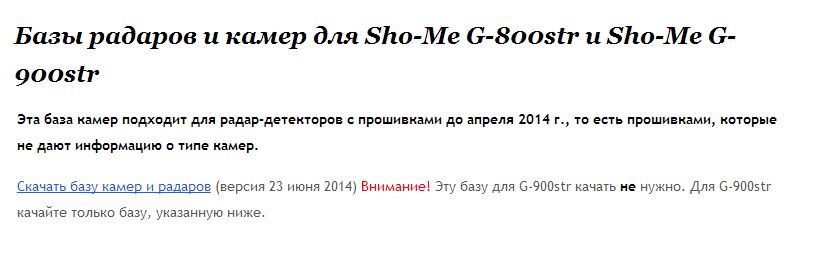

Я никого не обвинял!o_O Базу с оф.сайта взял (ту, которая для 800-го). Самому ваять базу нет времени вообще :((да и не умею, а учиться - нет времени:) )
Вот эту что ли?

Похоже, да. Я даааавно уже Базы не обновлял. :) Езжу редко, вот и забываю об этом. А тут решил твою прошивку установить, и заодно Базу обновить. Вот и обновил... :confused:
Эта для страрых прошивок. Вообще , чтоб не ошибиться-лейте лучше базы для 900 го, (они абсолютно одинаковые) которые для заливки через комп. И обязательно exe шник в названии должен иметь _AddCameraTypes.
А эта база для старых прошивок до февраля 2014 года. работать не будет вообще:)
Это не Ваш косяк. А того кто этот сайт поддерживает. Абсолютно некорректно написано где какая база. Я про это здесь уже писАл недельки 2 назад. Так и не поправили:)
Ну или с сайта пионера. Я там выкладываю микс из РФ-KZ всегда. С разделением для 800 го и 900 го. Там этот микс всегда только для новых прошивок. Лишних 800 точек казахских Вам РД не затормозят, зато точно то зальете:)

Аааа, вот, где собака-то порылась! :) Теперь все понятно. БОЛЬШОЕ спасибо!
А Шо-Ми не правы! :mad:
