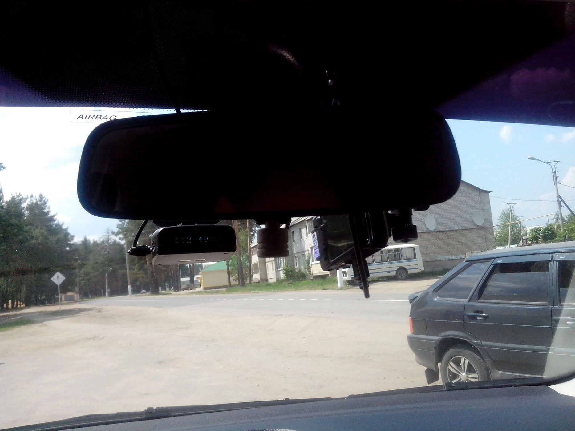

я опять ничего не понимаю, я уже писал по плохой работе GPS, как то вроде все нормализовалось последние пару недель, на сколько знаю погодные условия сильно влияют на работу GPS, вчера, Воронеж, ливень просто, тучи, Р,Д, отлично держит спутники и быстро подключается весь день, сегодня, небо чистейшее, и связи вообще не увидел за пол дня катаний по городу:( бред какой-то, есть идеи?!

@evalar76 да я тоже понимаю что остается только шутить по этому поводу;) но хотелось бы все же понять причину...
как ранее неоднократно обсуждалось уже тут - большое значение для успешного поиска спутников имеет правильная установка тушки РД в салоне авто (имеет значение атермальное ли стекло, не закрывает ли gps антенне обзор светозащитная полоса вверху стекла и т.п.) у меня лично например были первоначально большие проблемы с поиском ГПС, пока не догадался отодвинуть свой регик каркам qx2 от шомика на 10 см теперь проблем нет..

Стекло обычное, рд висит под потолком, но он там уже второй год висит, вот я как то тоже предположил-в воронеже проходили авиа учения авиадартс, и кажется что с того и пошло..., потом вроде стало опять нормально, но как то странно все это, один день за 10 секунд ловит, а другой два часа и никак...
вечером пришлось еще сесть за руль, уже дождик моросил, в сравнении с днем, я пошутил-ну в дождь то точно поймает и даже засмеялся, так и произошло, пару минут спутники навигатор ловил, а рд следом за ним подхватил через минутку...

У меня была тоже проблема с GPS неделю назад. Только я тогда подумал что приемник GPS накрылся. Здесь в форуме отписывался, т.к. 2 дня ездил и РД упорно не хотел работать с GPS. В один прекрасный день всё нормализовалось.
Как вариант - нагрев РД. В пасмурную погоду ему комфортней работалось.
