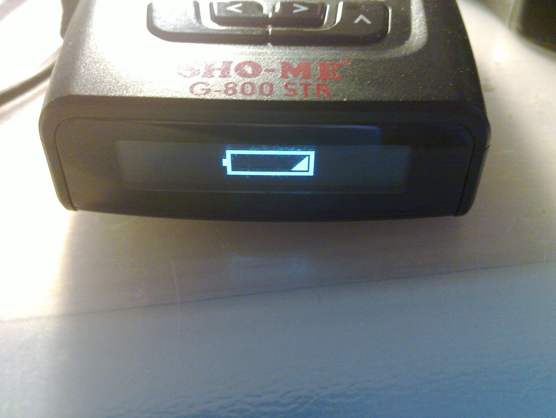

Появляется знак батарея разряжена Посмотреть вложение 12305
Проверьте заряд АКБ автомобиля.
Умер АКБ, или нет зарядки.
Поменять авто :D.
Проверить цепь питания РД.
Зы! Как говорит мой друг - электронщик - Электричество, как и женщина, любит плотный контакт! ;)
