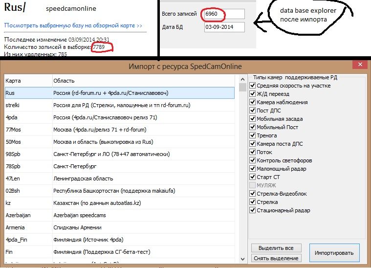

все понял, спасибо. =)[DOUBLEPOST=1409762702,1409761216][/DOUBLEPOST]А вот кстати заметил разницу на своем опыте, на сайте есть камера, а в дата бэйс нету. Разница около тысячи. В чем причина может быть?

Я так думаю не все типы камер импортируются
А что тут думать то? В базе 7789 из них удаленных 785. Остается 7704 7004 не импортируются те у которых не стоит галка "проверено" и муляжи. Муляжей в базе 165 . Остается 6839. Ср.скорость начало, ср. скорость конец-510 точек обрабатываются одной записью в программе 2 точки сразу. еще минус 255. Плюс непроверенные, и т.д Но... Программа делит двунаправленные камеры на 2 камеры отдельных. Все нормально там. Просто подсчитать точное количество, мне кажется нереально...:)

А что тут думать то? В базе 7789 из них удаленных 785. Остается 7704 не импортируются те у которых не стоит галка "проверено" и муляжи. Муляжей в базе 165 . Остается 7539. Ср.скорость начало, ср. скорость конец-510 точек обрабатываются одной записью в программе 2 точки сразу. еще минус 255. Плюс непроверенные, и т.д Все нормально там.
Я почему рыскать то начал, на сайте есть автодория забитая, а начал ее искать в дата бэйс: нету... По координатам нету вообще такой точки, все остальные,на город, есть! По этому недобирает он как раз, так-что как минимум один точно не импортируемся с сайта!
Дайте координаты того что не добирает - я Вам покажу где в программе эта точка, либо будем разбираться почему не попала она туда.
7004;), это я просто уточнил, извиняюсь ,если что:D
Ну да конечно 7004. Обсчитался.:) Чего извинятся то?
