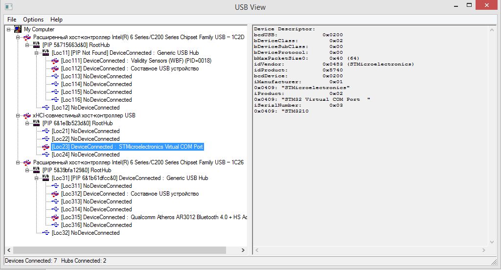

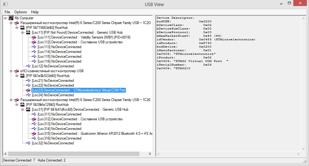

Ага. А Windows скорее всего пишет, при подключении, что последнее подключенное USB устройство работает неверно. И что нибудь про неверный дескриптор устройства. Так?
Попробуйте запустить вот эту программу, подключить РД. Должны в идеале увидеть наподобие вот этого 2014-09-14_115925.jpg
Я просто видел 800й, где все циферки формата 0x**** ,были с нулями все. 0x0000.
Тот 800й в обычном сервисе не оживили:([DOUBLEPOST=1410675420][/DOUBLEPOST]

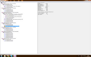

Esalf
13.09.2014
Самарская область
Sho-me G-800 STR N
Мысль одна и простая-GO в сервис центр. Мрут они если не дать прошиться до конца. В сервисе, возможно оживят. Тут уже не помогут никакие драйвера.
Попробуйте запустить вот эту программу, подключить РД. Должны в идеале увидеть наподобие вот этого Посмотреть вложение 12961
Это все печально( нафига я начал прошивать(((, вот что показала программа 2014-09-14 10-50-23 Скриншот экрана.png ...
Всем спасибо за советы...только вот у нас и сервиса то нет(
Ну попробуйте @Stereo написать. Если кто и сможет оживить такой кирпичик-то только официалы. Другой вопрос, сколько это будет стоить?
