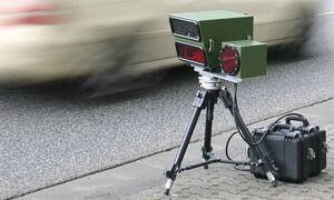

Сегодня протестировал свои детекторы Sho-me G-800STR и Whistler GT-435Xi на лазерный PoliScan M1HP направленный в лоб .
Проезжал несколько раз; с двумя включонными детекторами, потом включал их по очереди на случай если они мешают друг другу, за тем менял их местами. От всех этих манипуляций результат не изменился. Вот что получилось; G-800STR видит этот радар примерно за 50 метров, а это уже залёт тормозить поздно. Whistler GT-435Xi видит PoliScan примерно за 250 метров. Так как радар установлен под углом фото он делает на расстоянии около 50-ти метров по этому с Whistler ещё есть время оттормозиться.
Вот такой получился тест, немного расстроен так как от более современного G-800STR ожидал лучшего.(В спину оба детектора PoliScan M1HP не видят!).

Неужели регистратора нет, или ещё чем снять, видео с настройками тел и самого теста, было бы информативнее прост текста.;)
