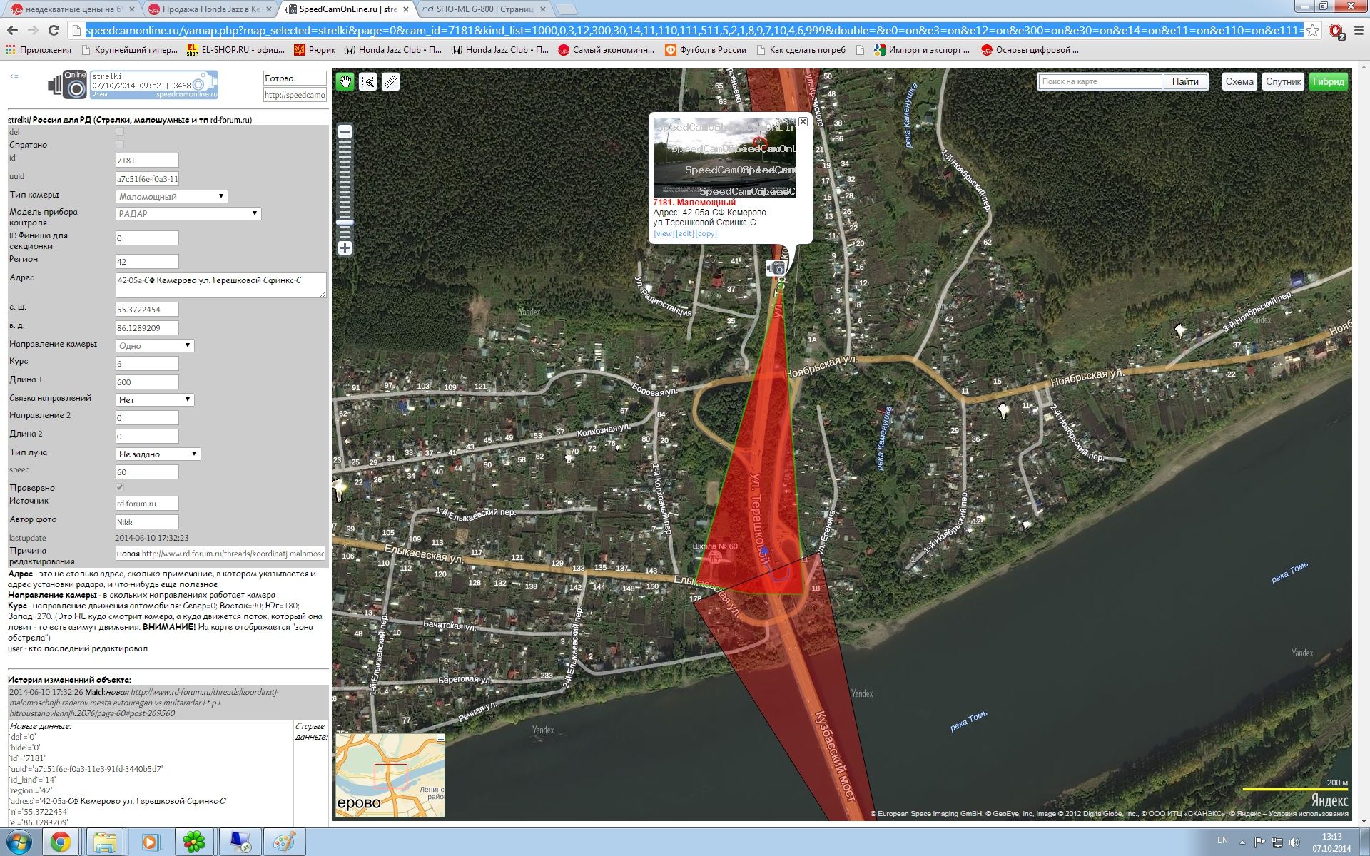

Заметил такую неприятную особенность.
на данном радаре http://speedcamonline.ru/yamap.php?...s&submit=%20%D4%E8%EB%FC%F2%F0%EE%E2%E0%F2%FC
Если подъезжать по прямой в лицо, то все нормально и зона оповещения с запасом, но если выезжать в зоне обозначенной красным цветом по синей стрелке , то все очень плохо.
В момент выезда скорость максимум 10км/час. Начинаем набирать скорость и РД начинает предупреждать о камере только когда до камеры остается метров 100. Фразу "Внимание маламощный радар снижайте скорость" он произнести не успевает Камеру мы уже проехали на слове снижайте. При чем по окончании фразы показывает расстояние 106м и сразу PASS. Скорость на момент начала оповещения обычно около 80. Просто на майской прошивке предупреждал сразу как включалась радарная часть по скорости и привык разгонятся в этом месте.
На РД установлено: AMSPD-45, ACSPD-55, AOSPD-35,ATSPD-75
При подъезде к этому радару со спины. По окончании фразы на экране остается 50м и идет нормальный отсчет (но все таки маловато по моему)
