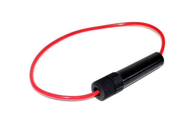

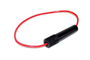

Согласен. Но меньше я не нашел! Надо вообще примерно на 0.5.
Может сгореть значит?

Если только проводка в машине если РД замкнёт.IMHO.

Что Вы подразумеваете под словом сгореть? Как правило предохранитель горит в последнюю очередь, он несколько энертен.
В большинстве случаев предохранитель защищает цепь от КЗ и устанавливается в начале электрической цепи. Если бы он защищал потребителя, то устанавливался бы непосредственно в потребителе или около него.
Вот теперь смотри: ты ставишь предохранитель около источника питания и дальше идёт провод к потребителю (в Вашем случае это РД), по пути, допустим, перетирается плюсовой провод и коротит на массу. Вспомним закон Ома. Резко возрастает ток и как следствие выделяется тепло, от которого провода плавятся и возможно возгорание. Если провод тонкий, а предохранитель мощный, то предохранитель останется целым, а проводка загорится и загорится вся машина.
Значит Вам надо устанавливать как можно меньший предохранитель (5А для провода от шомика многовато). Электропроводку Калины слабо представляю, но мой совет Вам: запитываетесь от замка зажигания (на тот провод, где появляется питание при повороте ключа), или находите шину питания, где появляется питание при заведённом двигателе (именно шину, а не потребителя). Короткий отвод, жгутуете и покрываете матерчатой изолентой, потом предохранитель максимум на 3А, минимум 1А. От предохранителя ведёте провод к РД. Провод грубо покрываем синей изолентой или аккуратно матерчатой в тех местах которые будут идти под панелью и прочими накладками. Для пущего успокоения повесить бирку на провод с надписью: "Питание РД".
Предохранитель который Вы указали, я бы не стал устанавливать. Есть специальные коннекторы для врезки в цепь и ими не брезгуют именитые производители авто. Я бы рекомендовал Вам остановиться на варианте, который предложил GEM.
Как то так... :)

Ток РД 120-250 mA , так что 0,5 А болеее чем достаточно, с вашими советами в 3А ((((( ....

Я умышленно завысил, т.к. при подсоединении РД к питанию через разъём предохранитель 0.5 может (не говорю, что обязательно) сгореть. Если всё это установлено под панелью, то надоест лазить туда и менять предохранители. Смысл данного предохранителя, как говорил выше, защитить электропроводку от короткого замыкания, но никак не защита РД. 3А, это ток который выдержит проводка РД.

Я не хочу флудить, есть такое понятие: " Номинал главного предохранителя определяется максимально возможным номиналом предохранителя для данного сечения кабеля". На этом считаю, что каждый останется при своём мнении.
