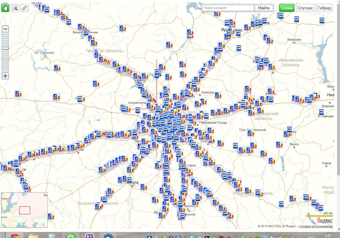

Только реально, вот не понимаю. Конечно, лучше перебз перестраховаться иногда. Но посмотрите на картинку
Если к этому добавить еще и мобилки с мапкама, то РД у Вас будет просто всю дорогу балаболить без остановки... Неужели Вам не жалко своих ушей и ушей пассажиров?
