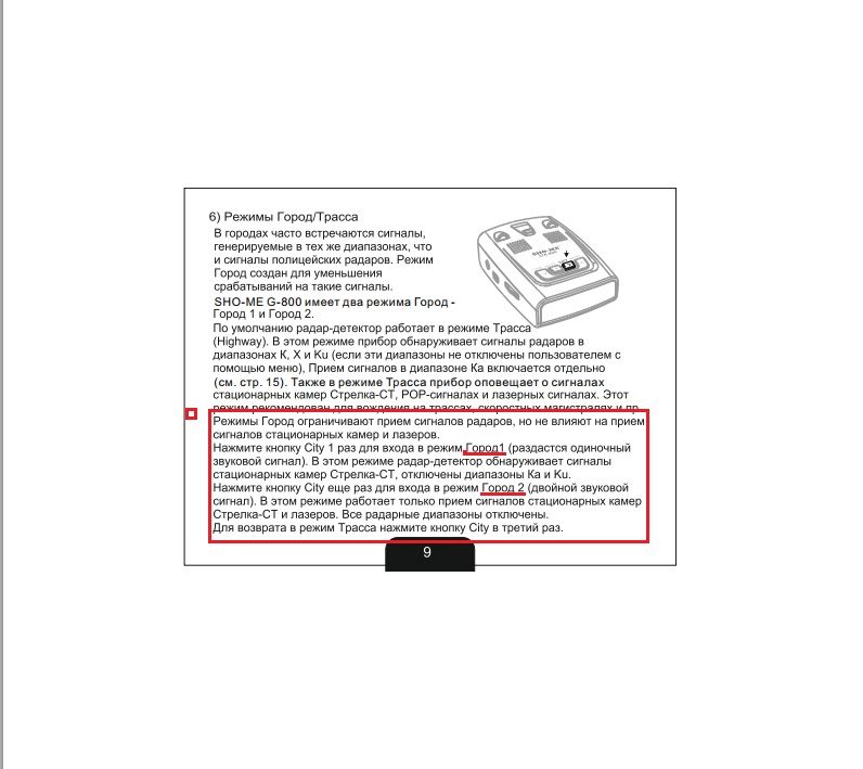

Dima707, в теме писали
да не было такого. Режим город, по умолчанию, включается при скорости ниже 50 км/ч, большинство вообще его отключает. Именно в этом режиме, специально на ручные радары никто его не тестировал, потому что в этом нет смысла. При переходе в режим город просто отключаются определенные диапазоны, а не уменьшается чувствительность в них. В инструкции все написано.
А кто вам сказал что нет смысла?
В КК даже на превышение после 40 в городе можно попасть на разговор с владельцем Визиря.
Такой разговор , как минимум, гарантирует катастрофическую потерю времени.

Я еще раз повторяю, читайте инструкцию. Если у вас нет этого рд, скачайте ее. Там черным по белому написано, что отключаются радарные диапазоны:
- город 1 (отключаются Ка и Кu, если они были включены конечно, а их никто и не включает)
-город 2 (отключены все радарные диапазоны, принимает только стрелку и лазер)
Sandro3000, город 40 км в час
Ну судя по инструкции Ка вообще нужно постоянно самому включать при включении радара ,нафига это сделано не понятно. За чем тогда вообще нужны режимы город 1 и 2 я до сих пор не врубаюсь :):) Вот реально у друга street storm 5040ex и там всё чётко понятно ,режимы просто меняются по чувствительности ,а тут нахерачили вообще не пойми что.
Sandro3000, ну может в новой прошивке поправят

Страница 128 пост 1277
и что?
Написано: В условиях применения ручных радаров с видео и фотофиксацией, дополнительные программные фильтры или отключение части диапазона неизбежно приводит к пропускам или не способности уверенно детектировать короткие импульсы ручных радаров,а также новейших мобильных.
Во-первых, это теория, видеодоказательств нет.
Во-вторых, вопрос то был в том, что при включении в режим город, возможны ли пропуски в приеме ручных радаров. Может быть для других рд это актуально, а у G-800 при переходе в Город-1 откл. Ка и Кu, которые и так отключены по умолчанию в заводской настройке, а Город-2 не для приема ручных радаров.
Я не думаю, что включая каждый раз, вручную, Ка-диапазон, мы будем увеличивать чувствительность рд. Ну а Ku, я думаю, тут вообще не причем.
Если все равно есть сомнения, так отключите переход по скорости в режим город, как я и сделал и будет постоянно трасса.
Dima707, А с 535-м я и катался только в режиме трасса
