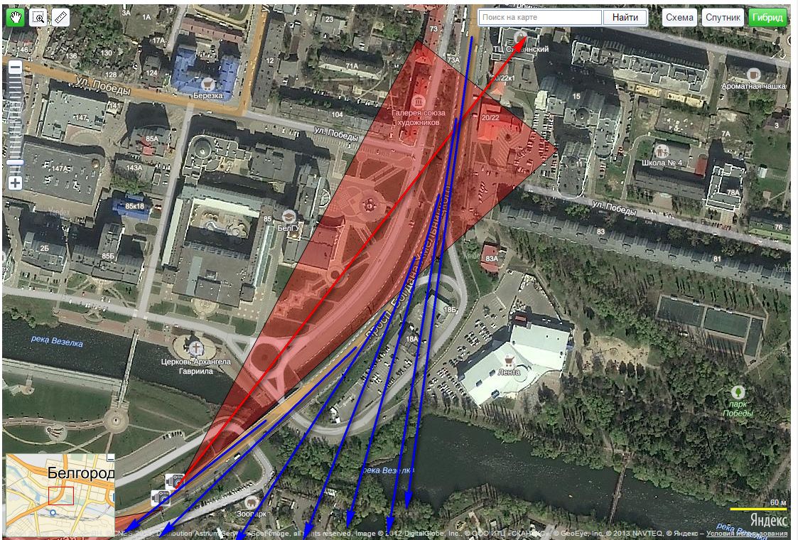

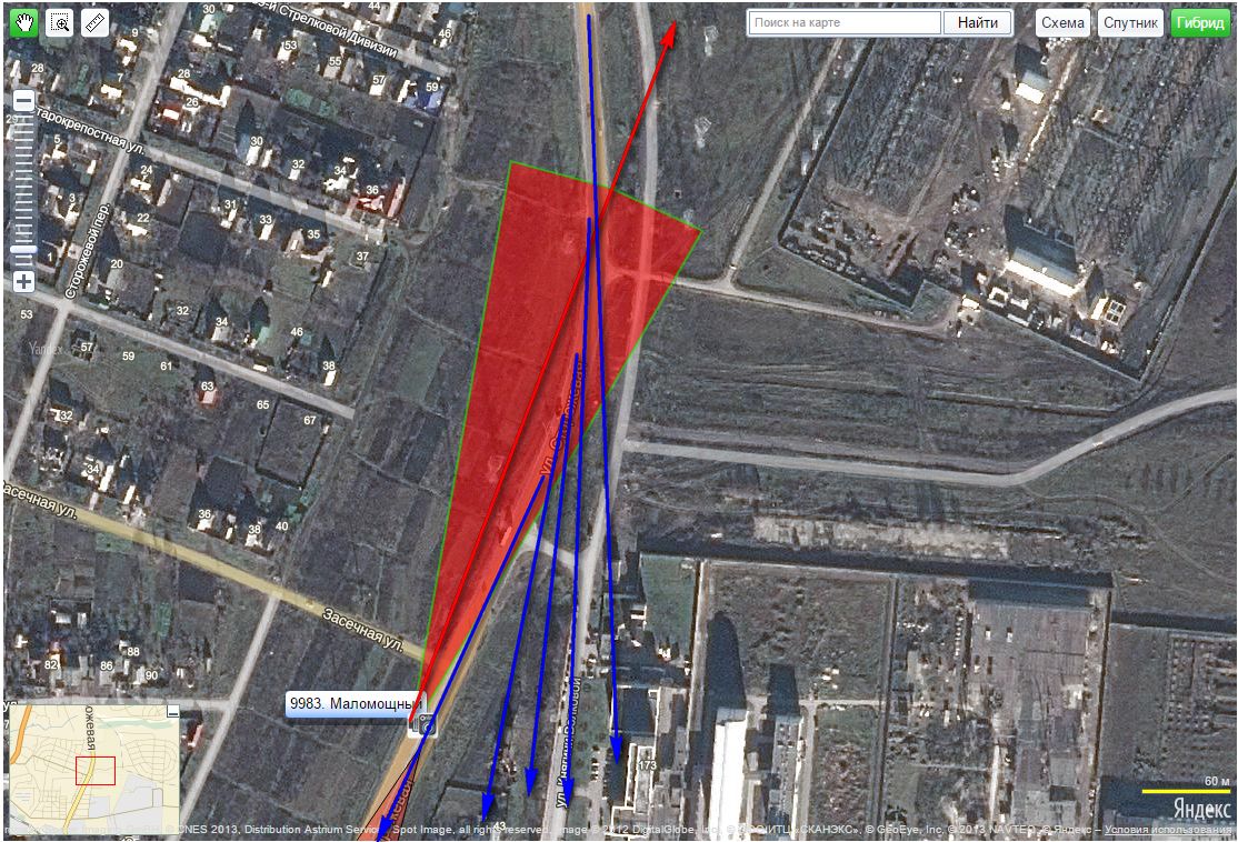

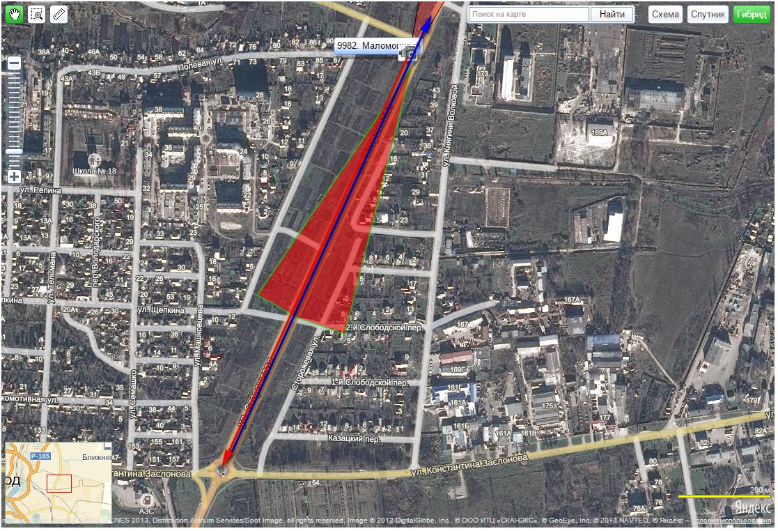

@evalar76 Может быть по этому? Попытался нарисовать, как я это понимаю. Красная стрелка-куда смотрит камера. Синяя куда движемся мы в каждой конкретной точке. Когда красная и синяя стрелки станут параллельными (плюс минус сколько-то градусов) будет сработка.

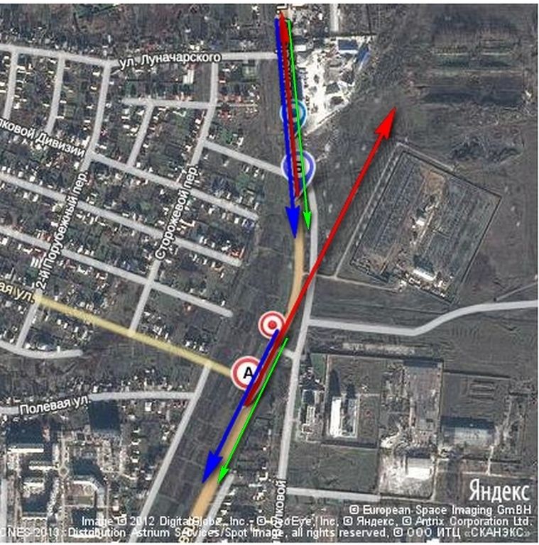

А вот как по идее должна была бы отработать нормальная двухточечная база на 800 м.
Точка А-наш Кордон, Точка Б-точка входа. При такой их расстановке-сработка идельная. Порядка 450-500 метров. В обоих случаях мы движемся параллельно направлению обстрела камеры. И имеем нормальную сработку и на входе в зону обстрела и на выходе.
Кстати зеленой стрелкой обозначено имеено то направление, которое указывается в базе Шомиков. Т.е. направление движения на камеру.
Почему с увеличением скорости сработка позже? Опять таки. GPS несколько инерционная система. Определение координат в наших зверьках идет не непрерывным потоком, а дискретно. Через какое то время. Не знаю какова частота опроса чипа. 1 раз в сек? 2 раза? 10 раз?
Соответственно пока он определит новое положение-мы уже сместились от него дальше. На прямой по барабану. А вот на закруглении РД должен сообразить-куда ж мы все же едем? На основе анализа изменения координат. На это тоже нужно время.
Боюсь, что еслиб ты на этом повороте шел 150. РД бы вообще ничего не успел понять:)
Были б у него встроенные гироскопы какие-глядишь было бы ему проще в этом плане.
Это только то, как я это понимаю. Может быть все совсем не так. И я нарисовал все не правильно:)[DOUBLEPOST=1415585232][/DOUBLEPOST]
