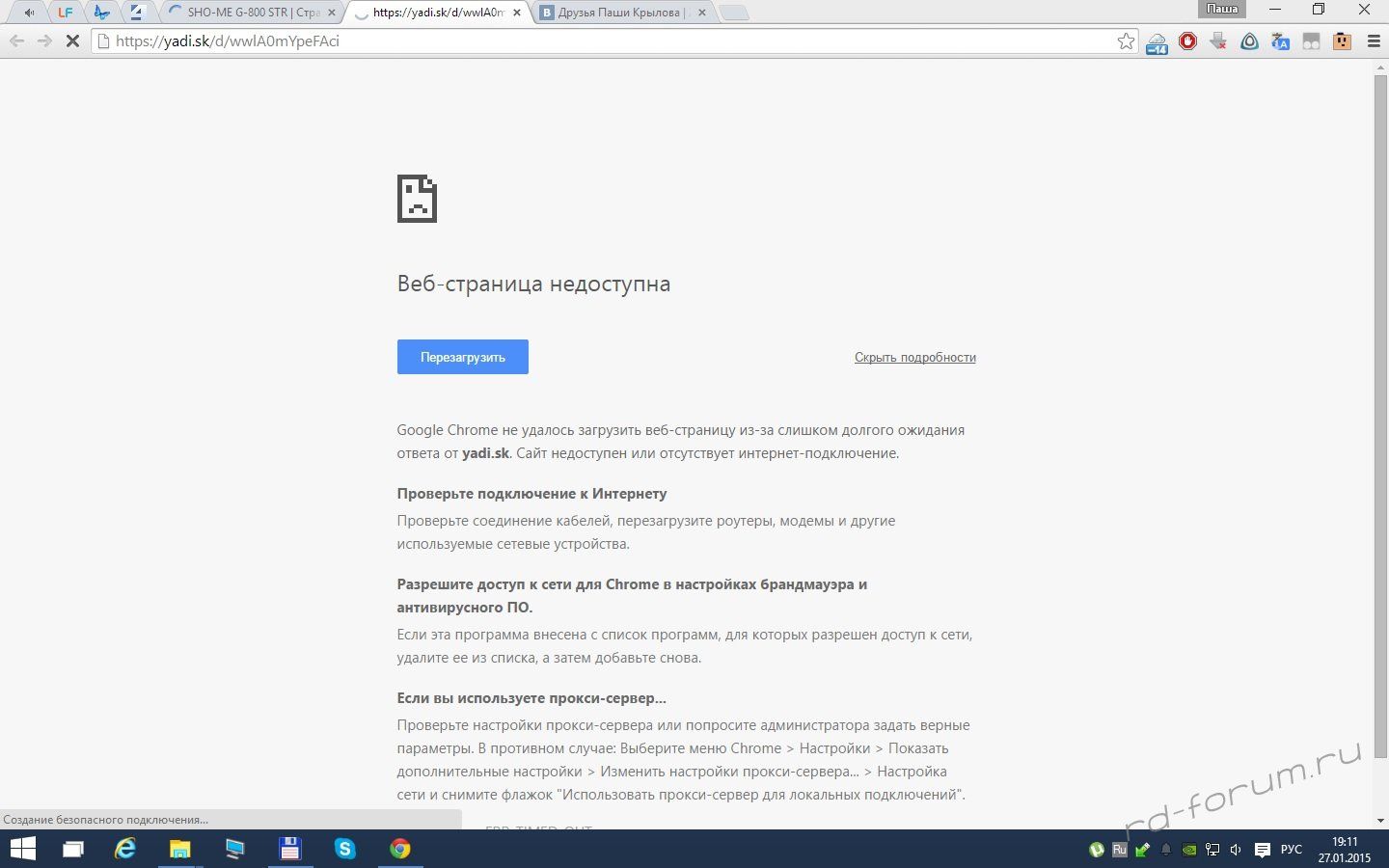

провайдер видать тупит. Остальные сайты открывает, яндекс файлы не хочет.
Через интернет эксплорер та же фигня.

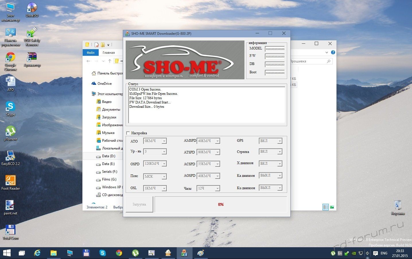

@Stereo я тут себе Windows 10 тех. превью установил, поставил драйвера VCP_V1.3.1_Setup_x64. Поставились нормально, программа прошивки радара их видит, но не шьет, висит на "dоwnload size". Пробовал шить в режиме совместимости и с правами администратора, толку нет. Это информация для дальнейшего размышления)
Тестовая актуальная прошивка вроде не должна требовать установку драйвера, т к устанавливает его сама. Сам хотел попробовать, старый драйвер снес, а потом отвлекся на работе, домой потом ушел и забыл совсем. Завтра посмотрю

@pioner
все равно не шьется, через виртуалку на windows xp все спокойно зашилось, до этого была 7-ка, тоже без проблем, да и на 8.1 шилось.

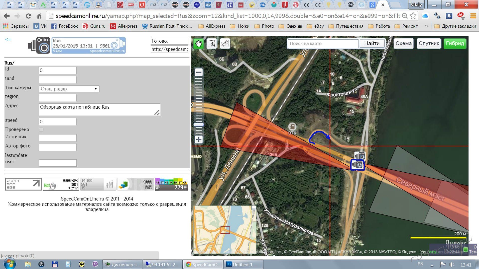

Еще хочу отметить, что с предыдущей тестовой прошивкой РД ругался на ММ радар, обведенный синей рамкой, при движении по синей стрелке. Сегодня промолчал.
