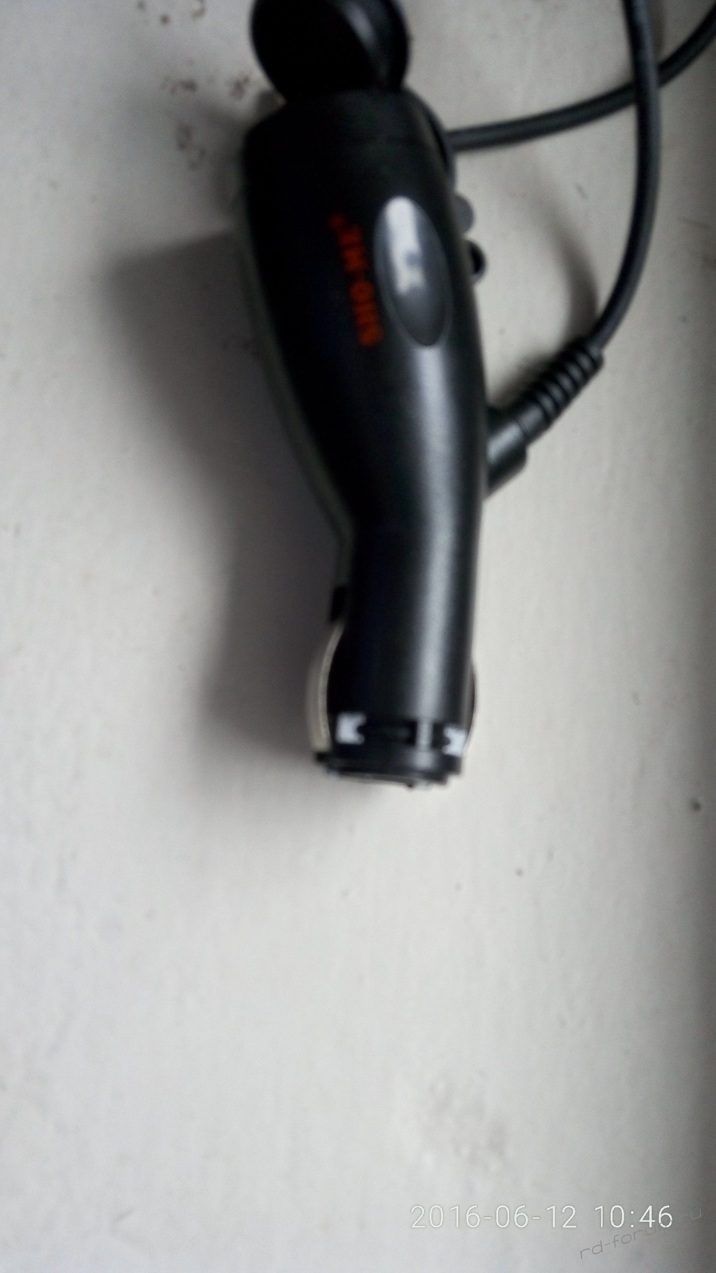

Перегорел предохранитель в заряднике,пока откручивал верхнюю часть сломалась пластмаска с резьбой,где можно найти замену?
Думаю вряд ли. А что мешает новый провод купить у них? Я их покупал по 3$. Правда он как в Комбо (т.е. Без слота на доп опцию) . Но по мне он лучше- если в оригинальном кабеле ( который Мэйд ин Чина) нет-нет и бывают проблемы в штырьковом контакте ( так полагаю внутри слабенькие они. Когда туда-сюда делаешь втык-вытык, накрывается внутри он), а с корейскими пока небыло такого.
8 160
Да можно и штекер поменять. Их в автомагазах какие хошь найти можно. Там же нет ничего (типа адаптера), только пред.
ЧипиДип, Авторынки с магазинами, Алиэкспресс ( http://ru.aliexpress.com/item/2015-New-12V-Male-Car-Cigarette-Lighter-Socket-Plug-Charger-Connector-LED-On-Off-Switch/32530185285.html?ws_ab_test=searchweb201556_0,searchweb201602_4_10039_10037_10017_507_10032_401_10040,searchweb201603_6&btsid=03b1c1b9-fd58-4e59-9edd-e50234be7950 )
