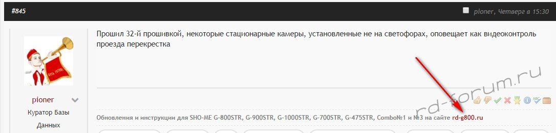

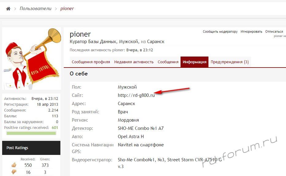

Подскажите а как посмотреть "Смотрите в подписи у @pioner есть ссылка на сайт"?
5 807
Да что ж за вспышки то на Солнце в этом году такие? Что никто ничего не хочет делать руками. Вынь да положь прямую ссылку на сайт @pioner.
Достаточно ткнуть на слово @pioner, чтоб попасть на страничку его профиля и там увидеть вот это
Либо найти поиском любое его сообщение и увидеть это у него в подписи
Нет вынь да положь прямую ссылку.
Ну ничего сами делать не хотите. :)

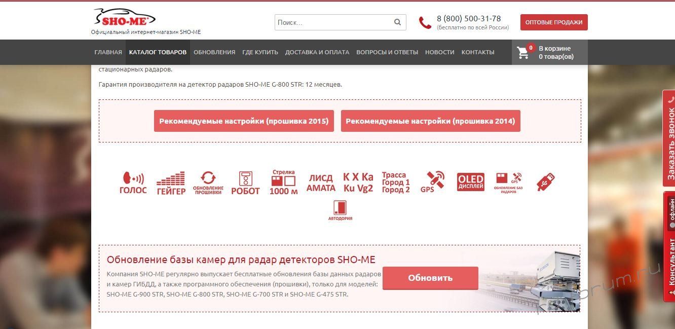

Спасибо конечно за прямую ссылку но там настройка на прошивку 2015 года, нашёл настройки вроде для 2014 года но там есть и описание про фильтр ATSPD а у меня в настройках его нет.
@Home_135
Все рекомендуемые настройки для 2014 и 2015 (кликабельно) есть на официальном сайте
http://sho-me.ru/katalog/radar-detektory/radar-detektory-s-gps/kupit-radar-detektor-sho-me-g-800-str
