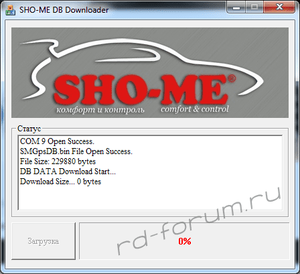

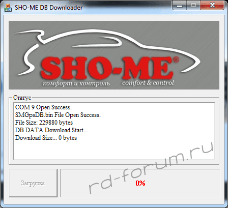

Добрый день. Не могу обновить базы. Читал инструкцию на сайте, смотрел видео - не помогает.
Ось Вин 7, прошивка 20150807, s/n: G800STRR#*********F. Не пойму что я делаю не так. Процесс останавливается на моменте загрузки (на картинке).

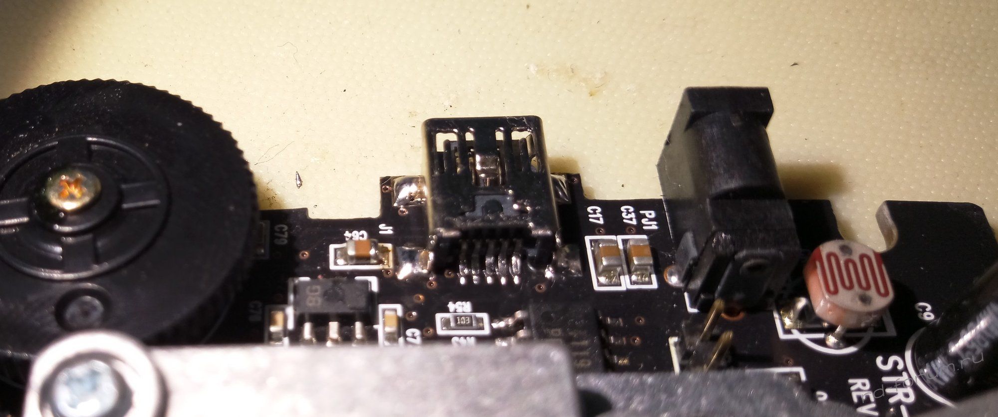

Добрый день! Пытаюсь обновить базу в РД STR-800, при подключении к компьютеру пишет устройство не опознано, в гугле искал, так попал на этот форум, видел что ранее люди отписывались с такими же вопросами. Значит так, драйвера скачивал ставил отдельно, что такое разрядность системы я знаю, пробовал менять порты USB а также провода USB, еще пробовал менять компьютеры, а также ОС начиная с Win 10 заканчивая XP. Пробовал сделать сброс устройства (включение с зажатой city). Все попытки безуспешны. Подскажите пожалуйста, что можно сделать еще?

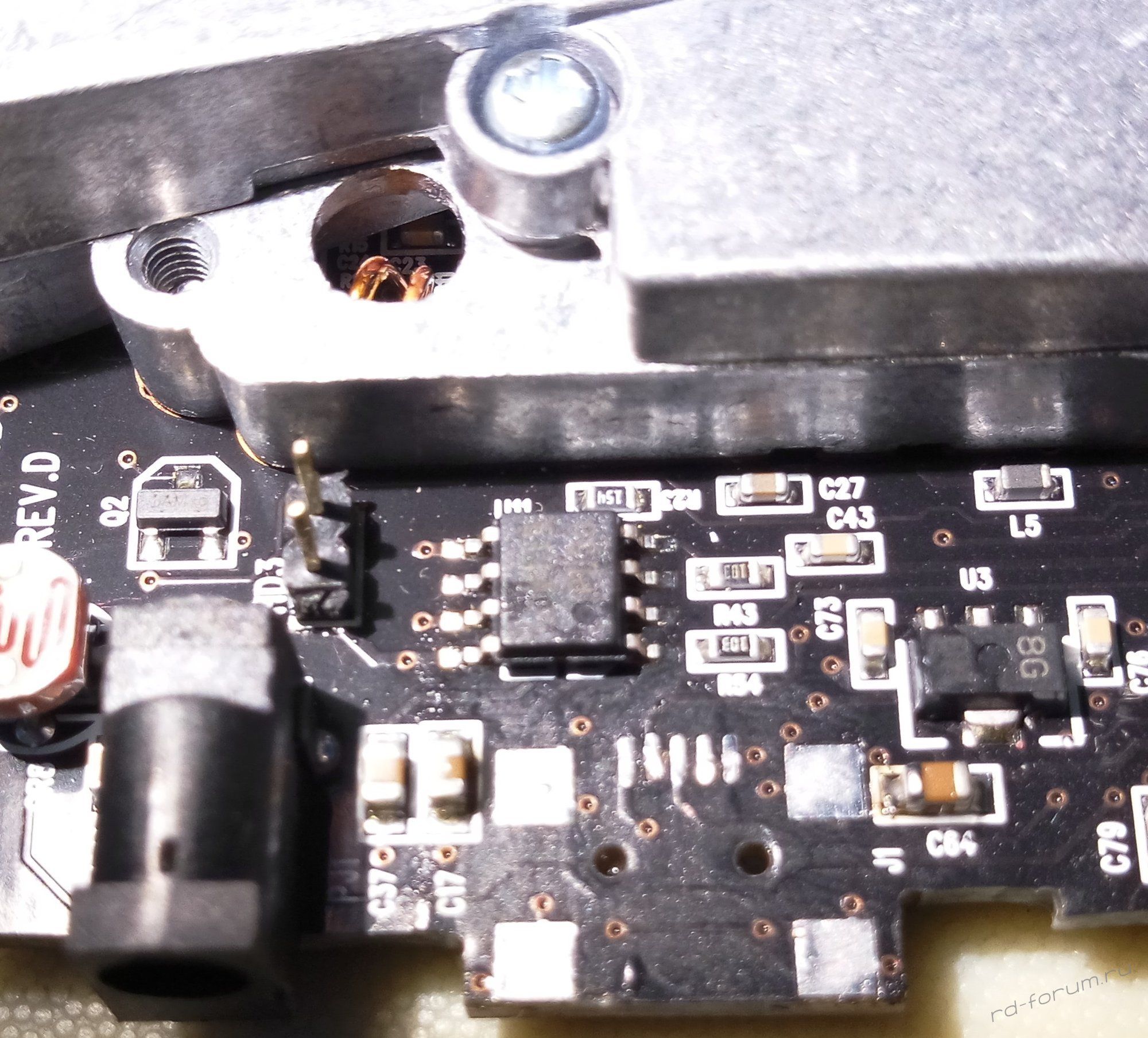

Да, был бы у меня дамп памяти я бы и сам на программаторе залил. Посмотрел под лупой, погрешил на разъем УСБ, выпаял, впаял новый, без результата.
