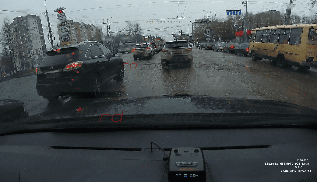

Давно не катался с G800 :), появился повод на новой прошивке проехать.
Прошивку установил без проблем.
Все же соглашусь что реакция на помехи стала выше.
На 17 сек. никогда РД тут не срабатывал, на 1м.17сек. тут все РД срабатывают.
А тут вообще весь мозг вынес, как оказалось и я думаю на этот Лексус RX450 с ДМЗ,
но как-то далековато он был вроде от меня, визуально не просматривался, в кадре на 1м. 59 сек параллельным курсом в левом ряду на поворот.
